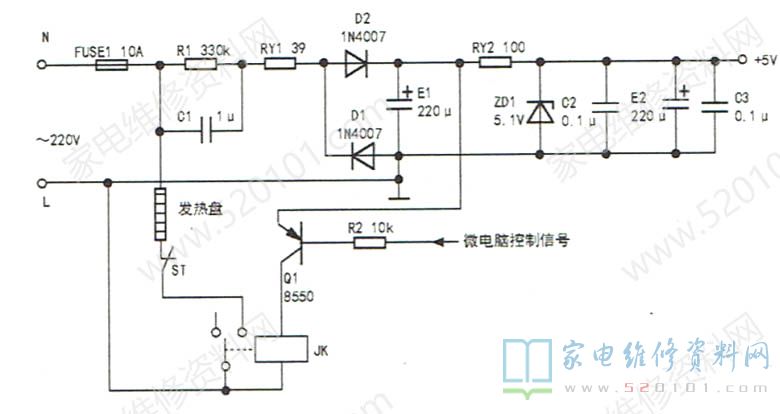

一台小熊DDZ-121型电炖盅,通电后按任何键都没反应,液晶显示屏也不亮,不能加热。电炖盅是一种现代家庭常用的厨房小家电,其工作原理是:采用文火慢炖法,利用沸腾的水温对内胆中的食物均匀柔和地隔水煲炖,通过水做媒介将热能均匀地渗透至内胆中的食物,炖的过程中,只有容器内的水在沸腾,而内锅里的食物经过容器内沸腾的水慢慢受热,使炖品营养成分不会因为过热而破坏,隔水炖出来的食物原汁原味,更好的保持了食物本身的营养。小熊DDZ-121型电炖盅的结构框图见图1。
通电后按任何键都没反应,液晶显示屏也不亮,不能加热,可能是电源板不工作,没有为电脑控制板提供电源电压;或是电脑控制板异常不工作。
拆开底座,首先对电源板和电脑控制板进行目测检查,未发现有明显烧坏的元件,所有连接线也没问题。接通电源,首先检测电源板是否工作正常。用数字万用表交流电压挡先测量220V交流市电输入端,电压输入正常,再测量C3滤波后输出的+5V直流电压,电压为0V,D1、D2、E1整流滤波后测得也是0V,说明故障点还在前面,继续检测前面的电路,测得降压电容C1(1uF/400V)输出的交流电压只有1V,电压明显偏低,怀疑C1有故障,于是断电拆下C1,用数字万用表电容挡测量C1的电容容量,测得只有0.01pF左右,说明该电容已失效,导致无法降压输出交流电压,无法为电脑控制板提供+5V电压。换用新的C1(1uF/400V)后通电,工作一切正常。故障排除。
