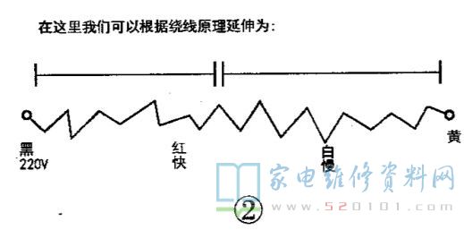

油烟机电机常用接线图画法(见图1):在这里我们可以根据绕线原理延伸为图2就比较好理解了。通过图中可知两根线中阻值最大的一根为接电容线,另外一根为电容+220V引线(测试电机为250Ω),另外两根为快、慢引线(这两根线的确定不用再检测开机,根据转速快慢便知)。如何区分电容+220V引线和接电容引线呢?
