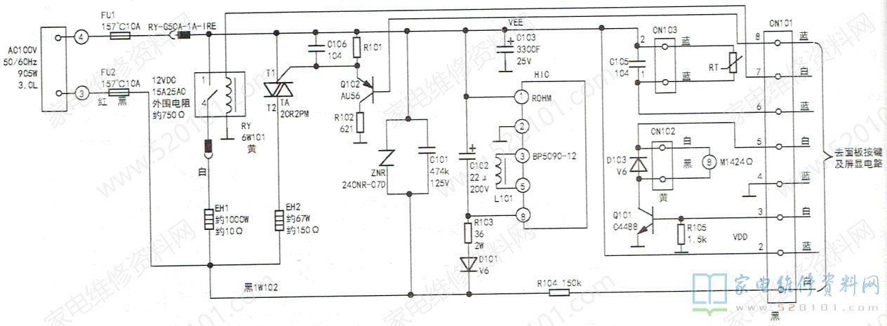

这款日本象印CV-DM30型电热壶,使用电源为AC110V,因错接AC220V电源而损坏。拆机观察,发现电路板局部已熏黑,压敏电阻ZNR(240NR-07D)已碎,部分铜箔脱落并熔化,电阻R103( 36Ω/2W )开路。实绘该机电路如图1所示。
AC220V市电经滤波电容C102(22uF/200V)、限流电阻R103、D101整流后,加到厚膜块HIC(BP5090-12)的①、⑧脚。电感L101(821 )为储能电感。由HIC交换所得直流电压从其①、②脚输出,并经C103( 330uF/25V )滤波后为负载供电。因继电器线圈RY供电电压为DC12V,估计C103两端电压为DC12V。接插件CN103接温度探头RT,接插件CN102接出水电机M。测得RT开路,用烙铁靠近对其加热,测其阻值仍无变化,判断RT已坏。测HIC各脚间电阻并未短路。但不知原始参数,无法确定其好坏。更换上述损坏元件后,接通AC110V电压试机,故障排除。
