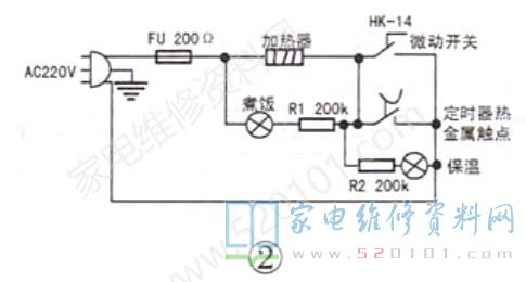

祥立XB-YC16-2型电饭煲,照实物测绘的电路见图煮饭时,内锅压下温控器的限温磁钢,通过传动杆顶开微动开关,因此微动开关在煮饭时是断开的,定时器热金属片触点是闭合的接通煮饭 电路。AC220V电压加到加热器上,加热器开始发热。与加热器并联的氖灯点亮,指示加热器正在工作中。此后,锅内温度不断上升,温度超过100°C,当饭熟到达设定时间时,定时器热金属片因受热动作,触点分开,切断煮饭电路。此时,电阻R1与加热器并联后,与电阻R2串联,线路电阻增大许多,线路电流减小许多,加热器所发出的热量只够保温用,煮饭指示氖灯熄灭,保温指示灯点亮,表示电饭煲处于保温状态。

(1)指示灯不亮,也不加热1)电源插头线断路,造成指示灯不亮,加热器不加热,更换电源线。
2)电源插头与插座烧蚀接触不良,造成不通电,用小刀刮除烧蚀处并用细砂纸擦拭干净,使其接触良好。
3)温度熔丝熔断,更换熔丝。
(2)指示灯亮,不加热
1)电热丝烧断。800W~1000W的电饭煲,在常温下,其直流电阻值约40Ω-50Ω,图2额定功率为400W ,加热器电阻为200Ω,如果测得阻值为无穷大,则证明电热丝已熔断,应更换同规格电热丝。2)电热丝引出线因锈蚀或烧蚀松脱,接触不良。应拧松螺母,将接头处打磨干净,清除污垢,重新拧紧螺母,使其接触良好。

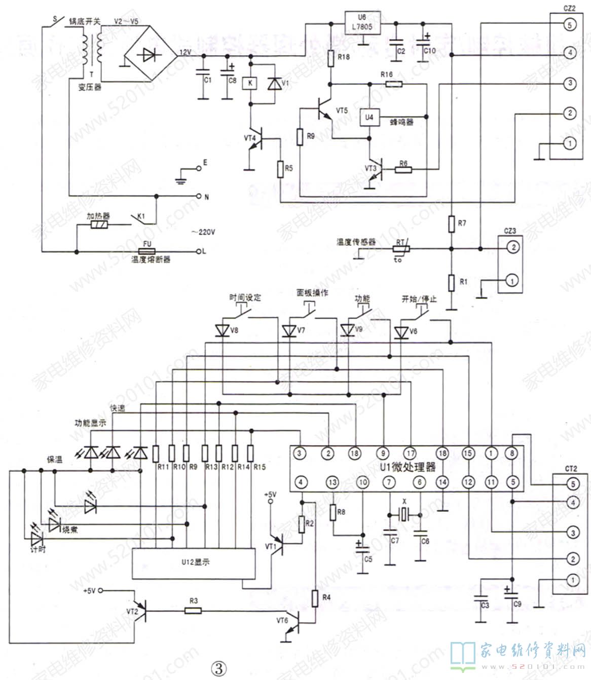

这种电饭煲利用微处理器进行传感测量,控制细微的沸煮温度变化,功率在800W左右,有利于节能。图3所示为南极星CFXB40-B70T电饭煲微机控制电路。
1.工作原理电路由电源电路、加热控制电路、蜂鸣电路、温度感应电路、显示指示电路、按键电路、微处成。放入装有食物的内锅后,开关S闭合,AC220V电源由熔断器FU、锅底开关s,经变压器T降压,V2~V5整流,C1、C8滤波后,得到12V直流电压,为加热控制电路和蜂鸣电路供电。该12V电压又经U6 稳压,得到5V电压。经插件CZ2④脚为U1电路和显示电路供电。继电器K、三极管VT4和加热器构成加热控制电路。三极管VT3、VT5和U4构成蜂鸣电路。R1、R7、温度传感器RT组成温度感应电路。RT为具有负温度系数的热敏电阻,安装在锅底总成中,用来感应锅内温度。VT1、VT2、VT6及U1④脚组成功能控制及显示驱动电路,数码管U2及发光二极管等组成显示指示电路。
放入装有食物的内锅接通电源,U1③脚为低电平(2.9V),保温指示灯点亮,进入保温状态。按动功能按键,选择需要的功能(煮饭、快速煮饭、煮粥、炖汤等),按下“开始/停止"按键,12脚输出4.6V高电平,经CT2 2脚、R5,使三极管VT4导通,继电器K吸合,其常开触点闭合,接通加热器电路,开始加热煮饭,烧煮发光二极管闪烁,数码管显示煮饭时间。每按一次按键,11脚输出5V高电平,此高电平经R6加至VT3基极,使VT3导通,蜂鸣器U4发出声音,表示按键有效。当煮饭的温度升至103°C左右时,负温度系数热敏电阻RT的阻值减小到需要值,U1⑧脚电压下降到设定值,12脚变为低电平,经R5加至VT4基极,使VT4截止,继电器K失电释放,其常开触点K1复位断开,切断加热器220V电源,停止加热。按下时间设定按键,可以设定煮饭的时间。在煮饭过程中,按下“开始/停止”键,可以停止加热,进入保温状态。

(1)插上电源插头,电饭煲指示灯不亮接上AC220V电源,指示灯不亮,电饭煲无反应,问题多数出在电源电路。应首先检测电源插座有无220V电压、插座铜片有无变形。插头上有无烧蚀的污垢,用表测量温度熔断器,未烧断,阻值为0Ω。当测至锅底开关S时,将其人为压下闭合,表针指示为无穷大。拆开开关S,观察其已烧蚀。用小刀刮去烧蚀点并用细砂纸擦拭干净,用表测量阻值为0Ω。将其重新装好后,通电,整机恢复正常。
(2)电饭煲不加热,其余功能正常
这是加热控制电路故障,由电路原理可知,U1 12脚输出高电平,VT4才会导通,接通继电器K电路,电饭煲才会加热。按下“开始/停止"按键,用表测量u1 12脚有无4.6V电平。若有,测量VT4基极电阻R5两端对地电压,R5并无开路,再测量VT4集电极对地电压为0V,判断可能是继电器K线圈断路。断电,测继电器K的线圈电阻为无穷大,证明已断路,用规格相同的继电器更换之,电饭煲能正常加热。
