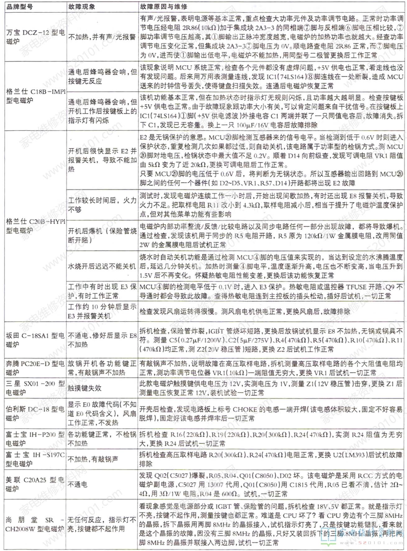

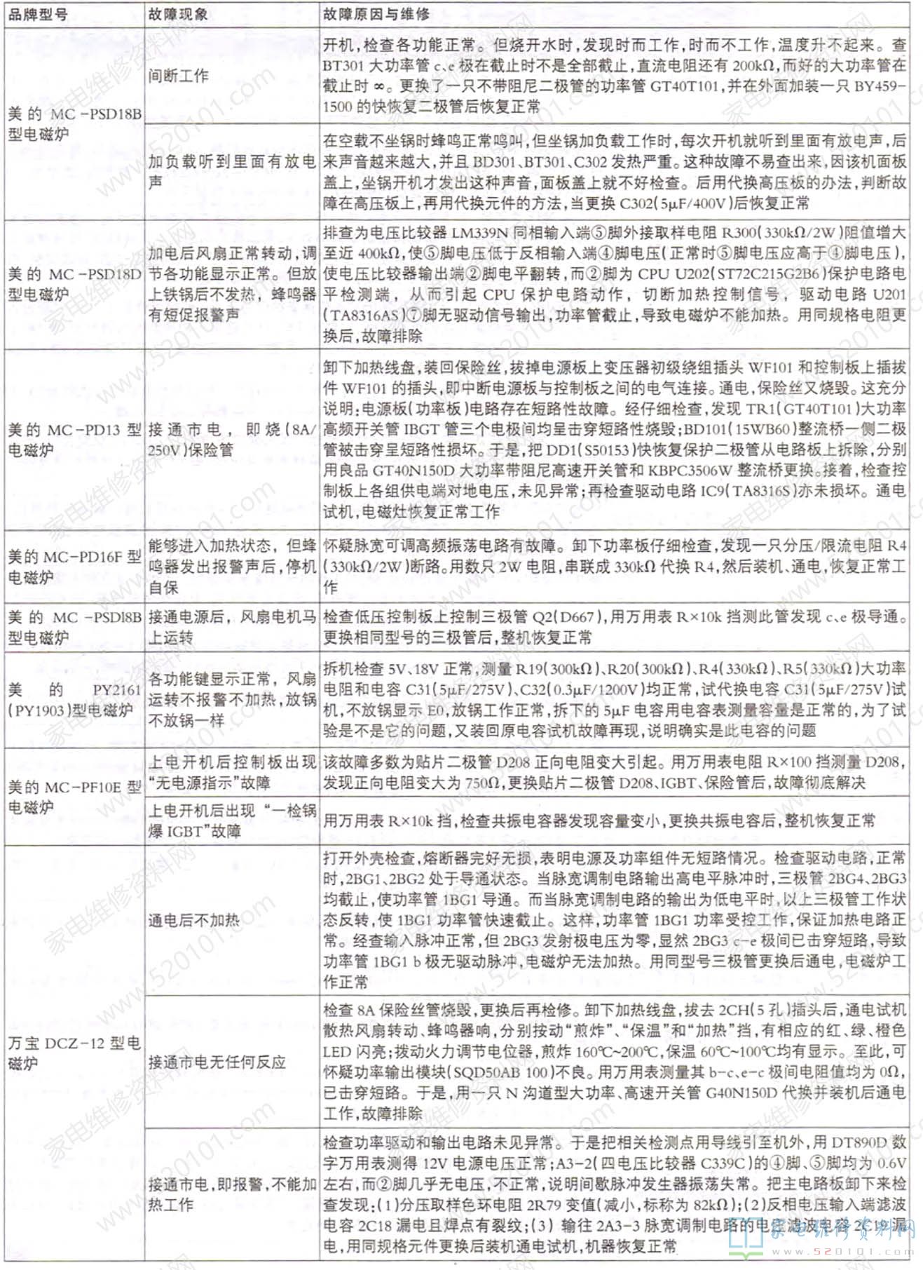

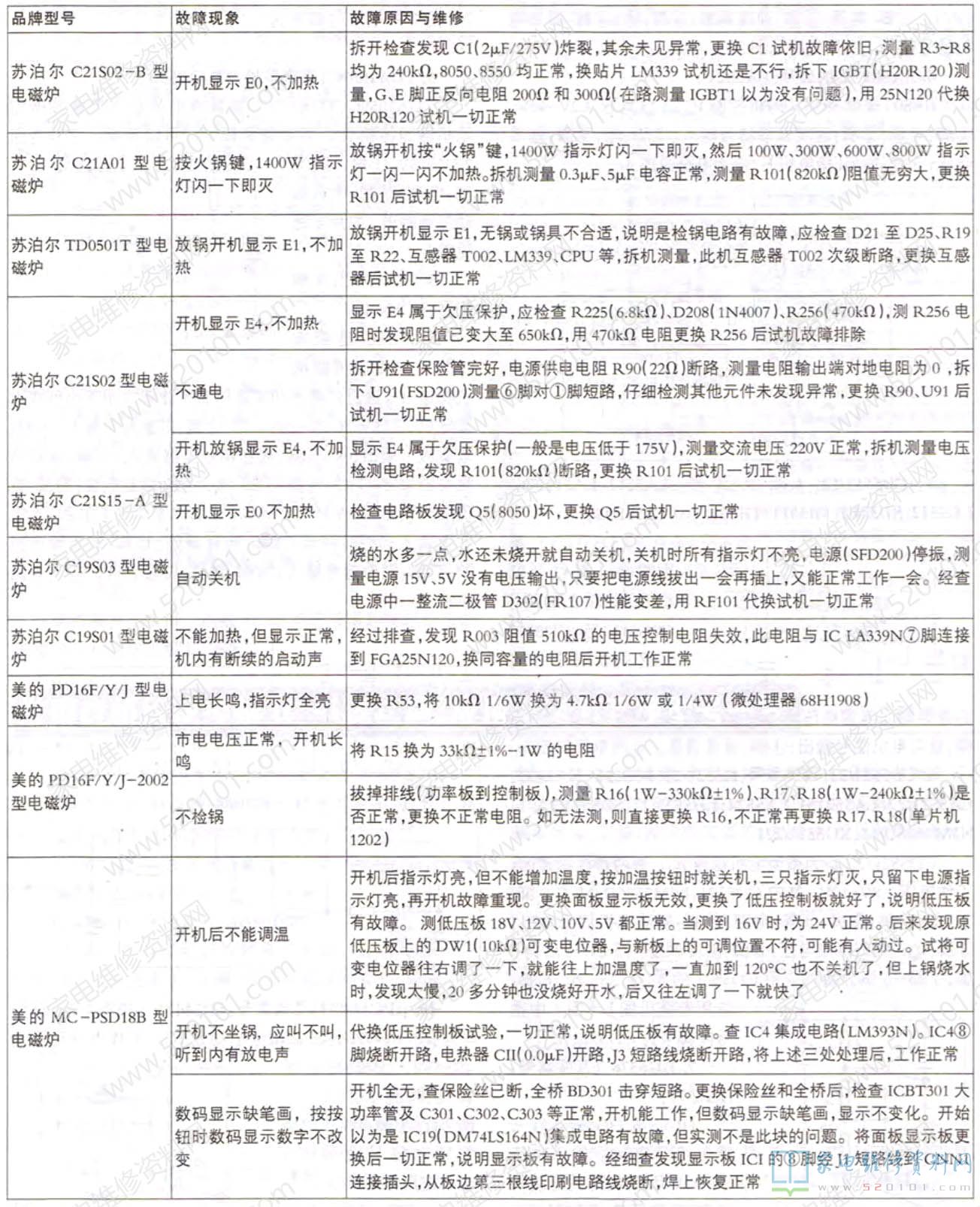

电磁炉常见故障快速维修资料一览表
2023-09-11作者:尹德奎1117评论
