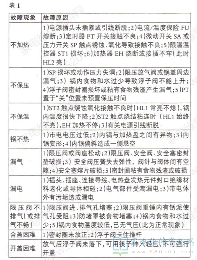

电压力锅的故障可分为电路和机械两大类,常见故障及原因见表1。
