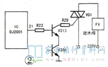

故障现象1:接通电源,面板指示灯亮,但不进水。分析维修:检查水龙头至进水阀过滤网的进水管路无问题,拆开洗衣机面盖,测量进水阀线圈,电阻为4.2k左右,正常,说明进水阀线圈无故障,检查进水闸体无异常,通电测量进水阀线圈亮无工作电压,分析可能是控制触发电路有故障。该洗衣机进水控制电路见图2,正常情况下按电源开关按钮后,DJ2001 21脚输出一个高电平加到三极管V313的基极使其导通,双向可控硅vQ1得到触发电压呈导通状态,交流220V电压加到进水阀的线圈,进水阀开启,洗衣机开始进水。当进水到设定水位后,水位检查元件器向微处理器IC1出入检测信号,IC1即发出指令对进水阀停止供电,进水阀闭合,停止进水,同时指令电动机运转而进入洗涤程序。

故障现象3:通电后洗衣机启动,指示灯亮,不进水。分析维修:拆开洗衣机面盖,检测进水阀完好,通电测进水阀线圈两端电压为0V,说明进水控制电路有故障,参看图2,测双向可控硅vQ1阴、阳极间电压为交流220V,控制极电压正常,怀疑双向可控硅vQ1不良,更换vQ1后试机,故障排除。

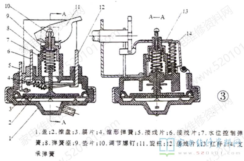

故障现象4;洗衣机通电后能进水,但是进水不止。分析维修:洗衣机进水达到设定位置后仍进水不止,可能是进水控制电路失常;进水阀或水位开关有故障。检测发现进水已超过设定的水位,但是仍然进水不止,断电后进水停止,说明进水阀正常,检测进水控制电路相关元器件也无异常,判断水位开关有问题。水位开关的结构示意图见图3:接通电源,微处理器接通进水阀(此时,接线片12与6接通),洗衣机进水,随着水位升高,作用在膜片3的压力增大,水位控制弹簧7被压缩,同时也推动接线片12 的中间弹簧片向上移动,且压缩锥形弹簧4。当水位达到一定高度时,水位控制弹簧7被压缩到使中间弹簧超过平衡位置后,锥形弹簧4则对接线片12的带触点的弹簧片产生一个向下的推力,使其离开接线片6,而与接线片5接通,此时通过微处理器使进水阀断电,进水阀关闭,洗衣机停止进水,接着进入洗涤程序。
