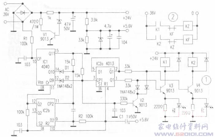

380V高压经变压器变为36V,经R1限流到Ic1的时钟输入端,输人时钟频率为50Hz。IC1为12位二进制计数/分频器,图中D1、D2组成的与门电路构成分频系数分别为2的10次方+2的8次方=1280和2的10次方++2的9次方=1536。IC2接成双D型触发器。
开机时,+5.6V经c1、R2充电,IC2复位,则Q1=Q2=1,二极管V4饱和导通,K2吸合,洗衣机反转;同时由于Q2=1,使IC1清零,由于Q2=1,使S2=1,则触发器置1,故Q2=0,此时开始正常计数。
当第1280个脉冲到来时,按Q1作最低位,Q12作最高位将1280展开成二进制数为“10100000000”,即Q11=Q9=1.Q10=0。一方面由于D1的钳位作用,IC2b触发器状态不变,IC1保持正常计数,另一方面,网CP1为1,则IC2a触发器翻转,但同时因V2基极得电而导通,钳位V3、v4的基极,使v3、V4截止,电机停转。当第1532个脉冲到来时(将1532按二进制数展开为11000000000),Q11=Q10=1,Q9=0,IC2b的时钟端CP2=1,困D2=0,故Q2=1使IC1重新计数。同时因D2的钳位作用,V2截止;使得v3、v4基极退出钳位状态,由IC2a触发器的状态决定V3、V4导通或截止,当v3为通,V4截止时,K1吸合,电机正转;V3截止,V4导通时,K2吸合,电机反转,如此循环。
1280和1536个脉冲对应的时钟周期为(脉冲数除以50)25.60s及30.72s,故此正反转控制器反转25.60秒,停5.12秒,正转25.60秒,与铭牌标注一致。
