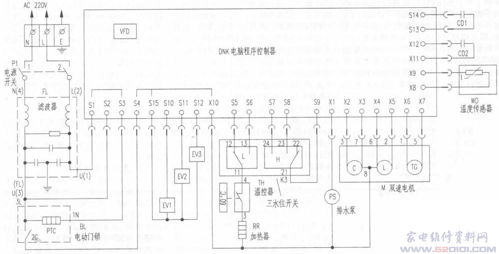

小鸭XQG50-NMF8190型洗衣机是电脑控制全自动滚筒洗衣机,电路如附图所示。图中,DNK为电脑程序控制器(以下简称电脑板),是整个电路的控制核心。
一、电路原理
该机所应用的电器部件除电脑板DNK外,还有电源开关P1,滤噪器FL,电动门锁BL,三头进水阀EV1、EV2、EV3,三水位开关K3,排水泵PS,双速电机M,温控器TH,加热器RR、温度传感器WD、电容器CD1、CD2等。电脑板与各电器部件间用插接件连接。
1.供电电路
接通电源按下电源开关P1后,市电经滤噪器FL滤波后接入电脑板的S1、s2。同时,市电经S3加到电动门锁BL的PTC热敏电阻上,PTC加热器发热,与之相接的双金属片受热变形(上翘),使电动门锁触点3L-2c接通,把电源接入电脑板S4端,显示屏VFD上的门锁指示灯亮。s4端与s15、x10端相通,使电脑板强电部分得电,三头进水阀EV1、EV2、EV3、加热器RR和双速电机M的一端得电。双金属片上翘的另一个作用是使其上端的塑料销上移,插入机门的方孔内,将机门锁住。

2.进水电路
洗衣机选定洗涤主/分程序并启动后,电脑板根据相应的水位来检测水位开关的电位以决定向相应进永阀供电。低水位开关L的11-12是常闭触点,11-13为常开触点。选择低水位时,电脑板检测其S6端,若S6为高电位,则是与S6相接的触点11-13还没接通,表示洗衣桶内无水或水位未到,则继续给进水阀接线端S10(或S11、S12)供电,水阀继续开启进水。当水位到达低水位时,低水位开关L的触点11-12断开,11-13接通,s6端转变为低电位。电脑板一旦检测到S6为低电位,则停止对S10(S11、S12)端供电,切断进水电路。
同样,高水位通过高水位开关H来控制。选择高水位时,电脑板根据S8端的电位来判断水位。该电路将S9端的电位定为低电位(即将S9接地),S8端初始电位为高电位。电脑板检测s8为高电位时,则给进水阀接线端供电,接通进水电路。当进水到达高电位时,高水位开关H的触点21-23接通,使s8转变为低电位。电脑板一旦检测到S8为低电位,则停止对进水阀接线端供电,切断进水电路。
电脑板向哪一个进水阀接线端供电,要视洗衣机所在的分程序而定。当洗衣机执行预洗分程序时,向S10端供电,接通进水阀EV1,通过洗衣粉盒A格向洗衣桶进水;当洗衣机执行主洗分程序时,向S11端供电,接通进水阀EV2,通过洗衣机粉盒B格向洗衣桶进水;当洗衣机执行漂洗分程序时,向S12端供电,接通进水阀EV3,通过洗衣机粉盒C格向洗衣桶进水。

3.加热电路
如果选择了加热温度,在相应的可加热洗涤的运转过程中,电脑板检测X8和x9端的电阻值以控制加热电路的通断。X8和X9之间接有温度传感器WD(热敏电阻)。当电脑板接收到低水位进水完成的信号时11-13接通,如果检测到的X8、X9间的电阻值小于电脑板内对应温度的电阻值时,电脑板即对S6端输出电压,接通加热器RR对洗涤液加热,直到检测到X8和X9间的电阻值与电脑板内对应温度的电阻值数据相等时,才停止对S6端供电。

4.洗涤电路
电脑板一旦检测到所选择水位的水位开关常开触点接通的信号,即开始洗涤运转。电脑板控制X4和X5端,使它们交替地与S1端接通和断开,控制双速电机M的低速绕组L(即洗涤电动机)的通断,同时将X4与S13、X5和S14端接通,将电容器CD1接入低速绕组L,使双速电机M以设定的速度及周期正、反转。

5.排水电路
排水有正常排水和警戒水位排水。洗涤运转结束后,电脑板给x1端供电,接通排水泵PS为正常排水。当排水时间结束后,切断X1端电源,停止排水。如果因故障导致进水量失控,当高水位开关触点21-23接通后,进水仍不停止,直到警戒水位,使21-24接通,这时与触点24相接的接线端S7由高电位转变为低电位,电脑板一旦检测到S7端为低电位,便给x1端供电,启动排水泵PS将过量的水排出,这就是警戒水位排水。过量水排出后,高水位开关的21-23断开,s7端恢复高电位,电脑板控制切断排水电路。
6.脱水电路
当排水和脱水运转相继连续进行时,电脑板检测S5端,以判别低水位开关L是否复位。低水位开关复位后,S5端由高电位转变为低电位。电脑板检测到s5为低电位后,便给X3端输出电压,接通双速电机M的高速绕组c(即脱水电动机),同时还使X3与X11、X2与X12端相通,将电容器CD2接入高速绕组C,使双速电机M单向旋转脱水。同时,还继续给X1端供电,使排水泵继续排水。

二、故障检修
1.按正常操作启动后,显示屏无显示,洗衣机不启动。
这种故障现象说明电源没有接通,电源开关和电动门锁故障都可引起这种故障,其中多数是电动门锁的触点未接通。电动门锁经长期使用,门锁上的门开关位置可能发生偏移,使触点错位而不能接通。
检修时,打开前门,观察门开关位置是否偏移,如有偏移,可拧松紧固螺钉调整门开关的位置。若门开关位置正常,需挑下门密封圈夹缝中的钢丝卡环,拆下门密封圈,卸下门开关,通电后测量门开关3L-1N间是否有220V交流电压,若有电压,而电动门锁不动作,则是电动门锁损坏,需更换;若无电压,应检查插接是否松动,导线有无断线及电脑板S3端是否有电压。
