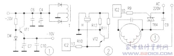

故障现象:电机只能正方向旋转,不能反方向旋转。
分析检修:该现象说明电机反向旋转控制电路有故障,电路见图3所示。反向旋转时,IC2的⑩脚输出低电位触发信号,使双向晶闸管TR4的控制极得到触发电压而导通。用导线将TR4两端短接,电机能反向旋转,说明TR4损坏或TR4无触发电压。检查TR4、C9、R9,发现TR4第一阳极与第二阳极间开路。更换TR4后试机,正/反转均正常。
