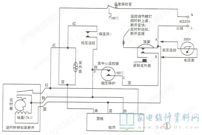

接修一台杂牌电压力煲,有时正常,有时不正常。电路参见图1,将AC300V电压表接在D、C两点上,测试发现煲中心温控器内部接触不良,将其换新后故障排除。
