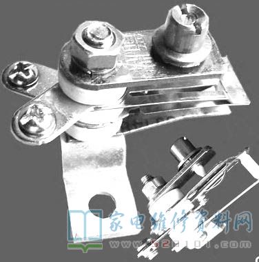

美的电压力煲煮饭口感很硬的调节
2022-04-28
作者:黄宏章
2769
接修一台美的电压力煲,客户说煲饭比较硬,口感不佳,拆机,将高压温控器反时针拧半圈后试机,并微调高压温控器,直到锅内压力稳定,故障排除。
