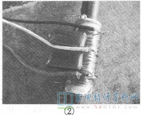

为解决上述问题,笔者根据水位传感器的工作原理自制了一个模拟传感器,其电路如图1所示,具体制作方法如下:找一个老式半导体收音机的磁棒线圈,在骨架上用直径0.17mm~0.23mm的漆包线绕500匝,原来的线圈不拆也没关系,线径和圈数也不要求那么精确,磁棒短可以多绕一点,还可以在线圈的400匝处抽一个头,以试验频率范围合适为准。自制的传感器实物如图2所示。另外,在拆下原机电脑板时需先记下水位传感器的接线位置,与两端都不通的就是中心头。
值得一提的是,有的电脑板在上电时如果传感器频率不符合要求就马上报警并锁定,这时无论怎样调节磁棒位置也不会停止报警,要切断电源才能解除报警。实际操作时,要插人一点磁棒再开/关一次电源,反复试验直到不报警,如果始终找不到这个点,需变换抽头再试一遍,当然先要确认模拟传感器已经工作。有的水位传感器只有2个线头,这时可不接电容。
