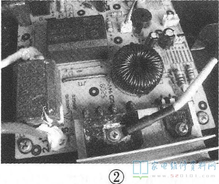

仔细观察电路板后发现,电流检测电阻是一段直径约2.2mm、长约2.8cm的康铜线,如图2所示,接在IGBT管的发射极与桥堆负极之间。电流检测信号从康铜线上端直接引人单片机U1的④脚。康铜线的一个引脚周围有轻微的烧焦迹象,怀疑这是问题的所在,于是取下康铜线,清除线头的氧化物后重新焊好,但故障并未排除。

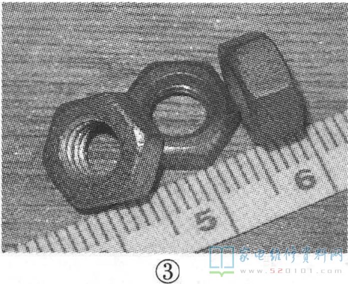

在反复试机时发现,在没有关机的情况下,向上移动锅具时,电流表读数在迅速变小,最后降至0.14A左右。若按此现象分析,若将锅具靠近线盘,整机电流就应增大。为了验证这一分析,不用原机的玻璃面板,而是在线盘上面放置一块厚约3mm的胶合板,再在板上放上锅具通电,这时电流表读数上升到8A,效果显著,看来分析是正确的。找来3颗厚度约4mm的螺丝帽,如图3所示,先垫在安装线盘的螺丝桩上,然后再安放线盘,这样就提高了线盘的高度,让线盘更靠近玻璃面板,最后装好面板试机,当把火力调到最大挡时,电流表读数已达到8.75A,不一会锅里的水开始沸腾,到此电磁炉功率不足的问题得以解决。
