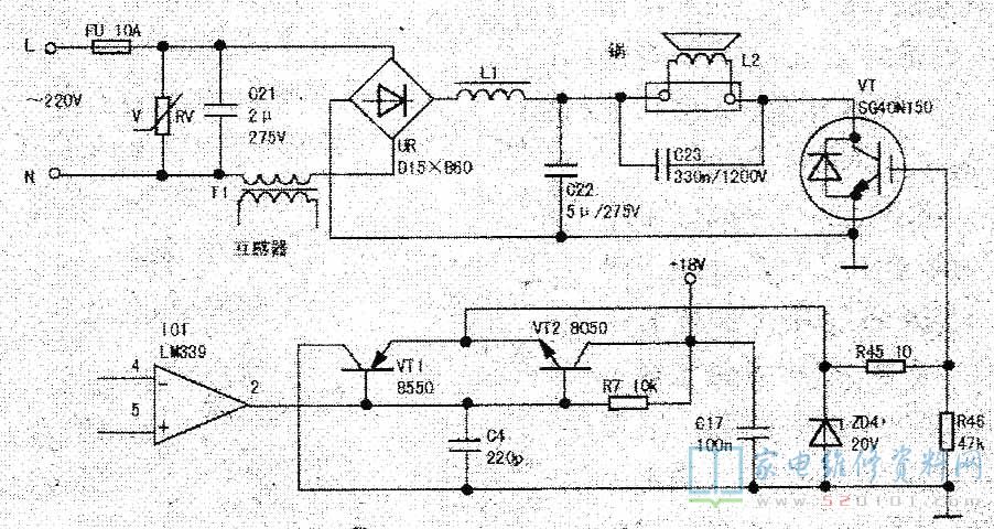

接修一台富士宝IH -P190B型电磁炉, 开机不久,机内就发出“啪、啪”打火放电声,随后死机不能再开启。根据故障现象分析,多为电磁炉内部、市电输入电路、整流滤波电容、高频谐振电路及门控管推挽驱动电路等存在短路或漏电故障所致,相关电路如图1所示。
