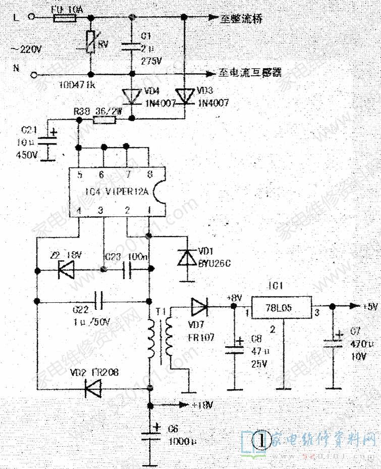

接修一台冠龙EH-1900型电磁炉,通电后整机无任何反应。电磁炉整机不工作,故障通常发生在低压供电电路或高频谐振电路。拆开机盖,检查保险管FU(250V/10A)完好,高频谐振电路各元件均正常,初步判断低压电源电路有故障。该机低压电源电路由功率开关集成电路(VIPER12A及相关外围元件组成,原理电路如图1所示。
