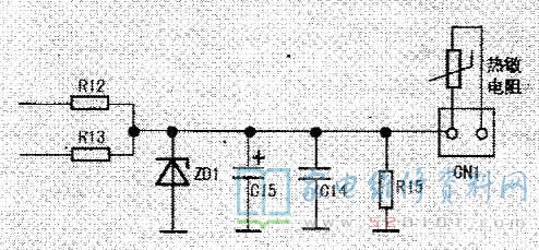

开盖见元件相对较少,分两块,一块是交流电压到直流稳压等功能,另块为面板操作发出指令功能,CPU为HT46F47。
从故障现象来看,应该是CPU发出错误的指令,可是何原因导致的呢?通过对线路的分析,在用电压法查找故障点时,有一只ZD1的两端有电压,它通过相关元件后从CNI插件口①脚由引线延伸到顶部的面板夹层,但CN1插件口②脚无电压返回,只有两根引线,不太符合逻辑,橇开顶部面板果然看到有一只热敏电阻,一头的引线已被扯断,重新接回,故障排除原理图见图1,因该电阻是夹在面盖里面,而面盖反复的使用中,导致引线被扯断,重新接回,故障排除,相关原理图见图1。
