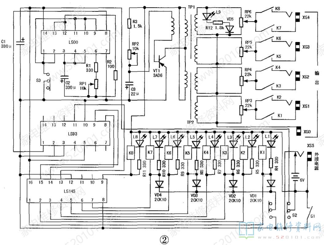

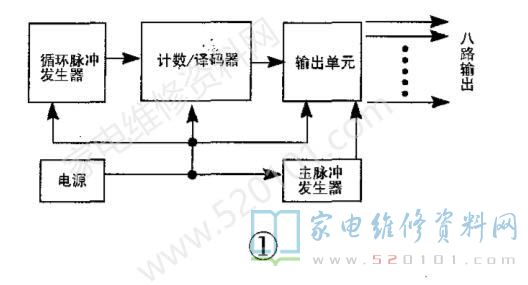

JD-1型经络电子针灸仪是一-种便携式医疗电子仪器,既可用其内部的干电池(1#,4节)供电,也可外接6V的直流电源供电,工作电流为35mA(循环时)。其外形尺寸为200mmx117mmx60mm,整机重量只有0.45kg,体积小巧、重量很轻,适合于大小医院和家庭。该仪器的电路特点为脉冲数字电路,主要由进口TTL集成电路等电子元器件构成。图1为该仪器的原理框图;图2为完整的电路原理图。
主要由低频大功率三极管VT1、电位器RP2、电阻R3、电容器C3、脉冲变压器TP1、TP2等组成。主脉冲电路产生连续脉冲三角波,频率为120~3500次/分,正脉冲幅度为50V,宽度为500us;负脉冲幅度为35V,宽度为250us。
2.循环脉冲电路
循环脉冲电路产生方波进入计数译码器,从而驱动输出单元,使输出各路依次接通。循环频率为4~12次/分,即每个穴位刺激时间在0.5s~2.5s之间连续可调。
3.输出单元
该仪器输出8路治疗脉冲,可对8个穴位形成一个循环径,每两个穴位共用一个治疗脉冲幅度调整电位器,对输出幅度进行调整。每一-路输 出对应一只发光二极管,当发光二极管点亮时,表明此路有输出。

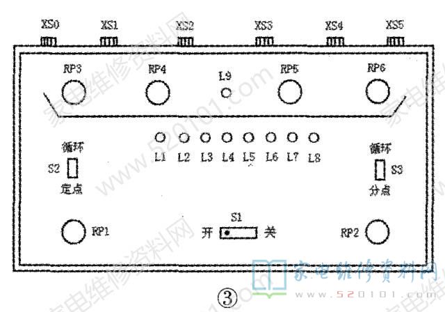

该仪器采用整体注塑外壳,平面式造型,面板为闪光铝合金板构成,图3为面板布置示意图。
L1~L8为循环输出显示发光二极管;L9为主脉冲频率显示。
RP1为循环频率调整旋钮;RP2为主脉冲频率调整旋钮;RP3~RP6为输出幅度调整旋钮。
S1为工作电源的开关;S2为“循环”、“定点"转换开关;S3为“循环”、“分点"转换开关。S2、S3 拨向"循环”侧,L1~L8为循时序输出;S2拨向“定点”侧,L1、L3、L5、L7同时输出;在循环输出过程中S3拨向“分点”侧,则循环停止,输出固定在中止点上。9条输出线的颜色与标号对照关系见表1。
连接输出线:治疗时,按照穴位循环次序,将输出线按编号顺序接通相应的穴位。为主脉冲的调整:旋转主脉冲频率调整旋钮RP2,同时观察红色发光二极管L9的闪烁频次,直到满意为循环频率的调整:旋转循环频率调整旋钮RP1,同时观察L1~L8红色发光二极管L9的闪烁情况,直到满意为止。
脉冲幅度调整:每一个插孔中输出的两条线,对应-一个幅度调整旋钮,如XS1插孔中的1号、2号线对应于RP3旋钮;XS2插孔中的3号、4号线对应于RP4旋钮;XS3插孔中的5号、6号线对应于RP5旋钮;XS4插孔中的7号、8号线对应于RP6旋钮。调整过程为:当需要调整某输出线的波幅时,在该线对应的发光二极管点亮后,拨S3到“分点"位置,循环停止,调节对应旋钮,按顺时针方向旋动,幅度逐渐升高,调至满意后,拨S3到"循环”位置,脉冲继续按时序输出。
定点输出调整:当使用定点输出时,只要将S2拨到“定点”位置,即可在1号、3号、5号、7号四条输出线上同时得到主脉冲的输出,其幅度调整分别由RP3~RP6进行。公共线是输出系统的回路线,无论是“循环"输出或者是“定点"输出,均必须接通该输出线。
(3)维护和检修要点
该仪器的正常工作电源电压为6V,当电源电压下降至4.5V时,将发生循环秩序紊乱现象,一旦发现该情况,必须立即更换电池。在开机后,不要使输出线之间短接或相碰,防止损坏内部电路。每次使用完毕,应当及时关闭电源开关,以节省电池的消耗。如果长时间不用时,宜取出机内的电池,特别是在夏季,以防电池腐烂渗液而腐蚀其他部件。
该仪器所用的电子元器件都是市面上常见和易购的品种,在维修代换时没有后顾之忧。所用的三块集成电路LSO0、LS93、LS145均为TTL低功耗肖特基系列,其中前者为双输入端四与非门,后者为四线-十线译码器/驱动器。这种单片BCD-+进制译码器/驱动器由8个反相器和10个输入与非门组成,反相器成对连接,以接收4位BCD输入数据,经由与非门译码后输出,在对有效BCD输入逻辑进行全译码后,可以保证在所有无效二进制输入状态(当大于9的二进制代码)下全部输出都截止,而且它采用特别适合作显示器/继电器驱动器或集电极开路逻辑电路驱动器使用的高性能NPN输出晶体管,输入和输出与TTL或DTL逻辑电路完全相容,而且输出也可以与大多数MOS集成电路接口。
