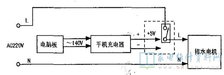

由于手机充电器输入电压为交流120V~260V(电压范围较宽),因此可将原排水电机供电端直接接入手机充电器,将手机充电器5V直流接入5V继电器线圈端,然后将洗衣机交流220V电源通过串联继电器的常开触点后去控制排水电机,如图1所示。通电试机,排水正常。
