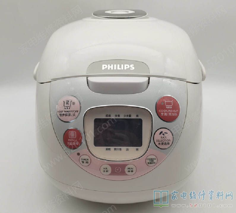

一台飞利浦HD4750电饭煲通电后指示灯不亮,按全部功能键无反应。用户反映,一次正常煮花生时因煮时间过长未及时断电关机,造成现在的故障。该型电饭锅功率为640W,有煮汤、粥、预约时间烹调、时间、功能选择、米饭类型保温开/待等功能。
该电饭锅加热过程是:+5VDC加在主芯片电源脚→主芯片得电并发出加热指令给三极管→三极管得电导通并输出+120V到继电器→继电器得电并吸合,接通温度传感器和底盘发热盘→电饭锅正常加热。当煮到20分钟(面板显示为1:20)时米饭已熟,但电饭锅未停止加热,过了7分钟;听见蜂鸣器“嘀”一声,同时面板显示代码“E1”,然后指示灯不亮,马上断电。
断电拆开底盖,闻到煮饭烧焦味,测底盘发热盘正常,温度传感器已开路,控温元件( 10A/184°C)已断开,其他无异常。怀疑温度传感器变质,代换后发现不加热,但能听到继电器和蜂鸣器发出响声,内锅两旁有温度传感器。试拨开传感器与电源板连接的排线,发现面板有显示,指示灯闪亮,按加热键听不见继电器和蜂鸣器发出的声音,说明电路未工作。插回排线,按加热键能听见继电器“嘀嗒"和“嘀”声,说明电路已工作,排除温度传感器故障。那为什么不加热呢?经查是控制板上一个PNP贴片型三极管开路损坏,该管型代码:△:03,上网查没有相应信息。分析该管是控制+12VDC继电器的,于是用S8550 NPN贴片型1.5A管代换,试机能加热,说明是该管造成不加热的故障。但用了几天发现“能加热不能自动保温”。之前已代换过温度传感器,怀疑控制板有问题,在市场.上未找到该板。因控制板背面全为贴片元件,维修难度较大,又无电路图,经分析认为,功能几乎都能使用,只是反复烧温度传感器里的控温元件,怀疑是主芯片不能识别从传感器传来的超温信号,或已接到信号只是不输出停止加热指令(但能报警并显示代码),判断是主芯片内部局部电路损坏,但不影响正常使用。告知用户在使用过程中要有人在旁观察,当煮到八九成熟时就断电或人工手动按保温键,通过余温煮熟东西,不然会烧坏温度传感器。总结:这台微电脑电饭锅是笔者第一次接触检修,因不了解原理,检修过程用了很长时间,电饭锅虽可以正常使用,但遗憾不能自动保温。
新的温度传感器价格比较昂贵;如果损坏不是很严重,可以拆开并代换控温保险(10A/184°C)和热敏电阻,这两种元件市场上易购到,实践证明使用效果不错。
此外,笔者有几点不解,望各位高手帮分析:(1)面板上的“烹调时间”键因第2次故障发生后就失效了,代换全部按键无效,检查线路无断开,其他功能键能正常使用。(2)该型电饭锅是否每次烧控温元件后都会影响到主芯片,进而造成部分功能失效。(3)贴片三极管PNP代号为:Δ:03,其型号是什么,用S8550或S8050贴片型或塑座型代换是否可以。(4)这台电饭锅是否具备自动保温功能?或只能通过人工手动保温?
