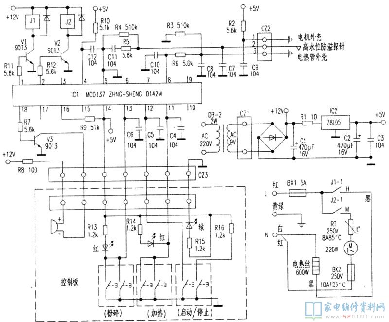

奇伟KY-800A2/A3豆浆机是一款广东产全自动豆浆机的实物测绘电路原理图见附图所示,供参考。无水空载状态和模拟有水待机状态时,Ic1各脚实测电压值见下表。
故障检修一例:电机不转。
经检查是串接在电机绕组“一”中的85℃温度保险器RT断路(温度保险器BX2串接在绕组“二”中),该温度保险器外形特殊,较难购,可用市上常见的热水器中使用的圆形温度保险代用,安装时应紧贴电机绕组,并作好绝缘处理。应急修理使用可用导线暂短接。
