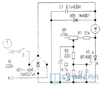

三和松石牌按摩棒主要由4种形状的按摩头、偏心锤、弹簧传动轴、串激式电机、调速旋钮、直式手柄和电源线等组成。下图是本文笔者依照实物画出该机电路图。本电路采用单向可控硅作直流调压电路,闭合电源开关S,AC220V电源接通,经金桥VD1~VD4整流为电机M提供脉动直流电源使电按摩器振动。
一、电路分析
该直流电源经电阻R1、电位器RP向电容C2充电触发单向可控硅VS(BT169D)导通(直流电机换流间隙可使可控硅关断),调节RP的阻值,可以改变VS的导通角,从而改变输出电压110-200V,实现M无级调速带动偏心锤转动而使按摩头振动。C1是该电路高频滤波电容,VD5是电机续流二极管。
二、故障检修
1、调速失效,全程高速振动。经检查C2已开路,G极触发电压处于高电位,故不能调速。用4.7uF/50V电解电容更换后,通电开机,按摩器恢复正常振动。
2、调速失控,全程高速振动。
经查是VS的A、K极击穿短路,M直接通电转动,可用原型号单向可控硅更换。可控硅好坏可用万用表判别,图2是BT169D引脚图,将指针万用表置R×1挡,黑笔接A极,红笔接K极,阻值应为∞,再把G极触及A极即离开,其A、K极阻值变为22Ω,并保持,说明单向可控硅是好的,否则是坏的。
