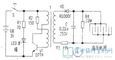

案例2、指示灯亮,无高压。
分析检修:按下电源开关S,听不到“吱吱”声,用起子碰触电网无火花,说明振荡电路工作不正常,可能是振荡管VT损坏引起的。焊下VT检测,发现该管e—c极开路,用原型号D774更换,故障即排除。若觅不到该管,可用BC489、BC538等管子代换。
案例3、指示灯亮,能听到“吱吱”振荡声,但无高压产生。
分析检修:故障现象说明振荡电路基本正常,无高压多是升压整流电路有故障。用万用表电压挡测量C两端无电压,再用电阻挡测其两端电阳为0Ω,焊下电容测量发现已击穿。用0.22uF/630V(原为250V)涤纶电容器更换后,电蚊拍工作正常,故障排除。此外,若VD击穿开路,也会引起本故障,可用R2000F整流管更换。
