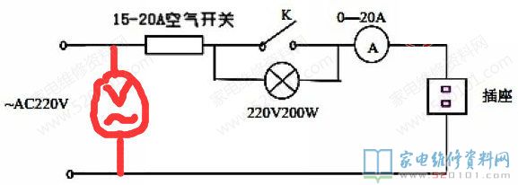

九阳电磁炉防止IGBT爆管屡烧的维修工具图
2021-06-12
作者:Really__love__y
1888
本维修工具如下图所示,是九阳出的一款防止IGBT爆管屡烧维修工具图,属于内部资料,供广大维修网友参考。
