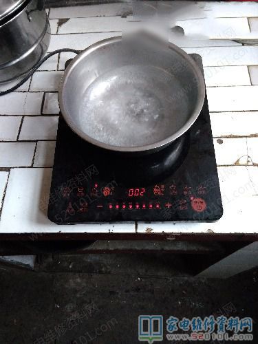

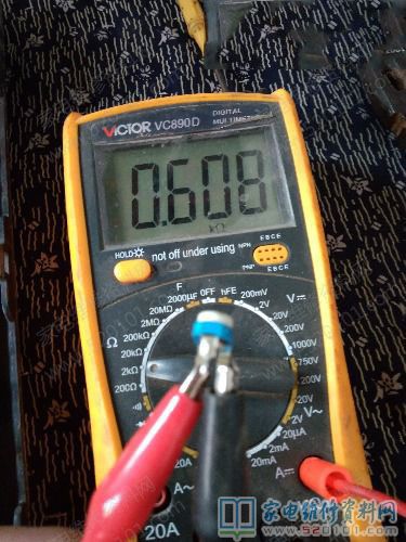

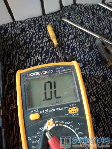

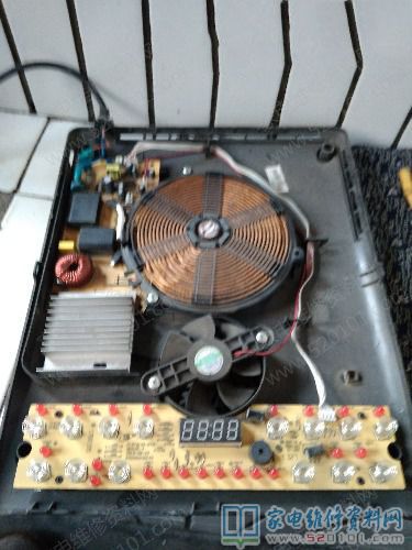

接修一台美的电磁炉,美的牌,故障表现为断续加热,拆机直接测501可调电阻无穷大,从旧报拆一个代换后,故障排除。
