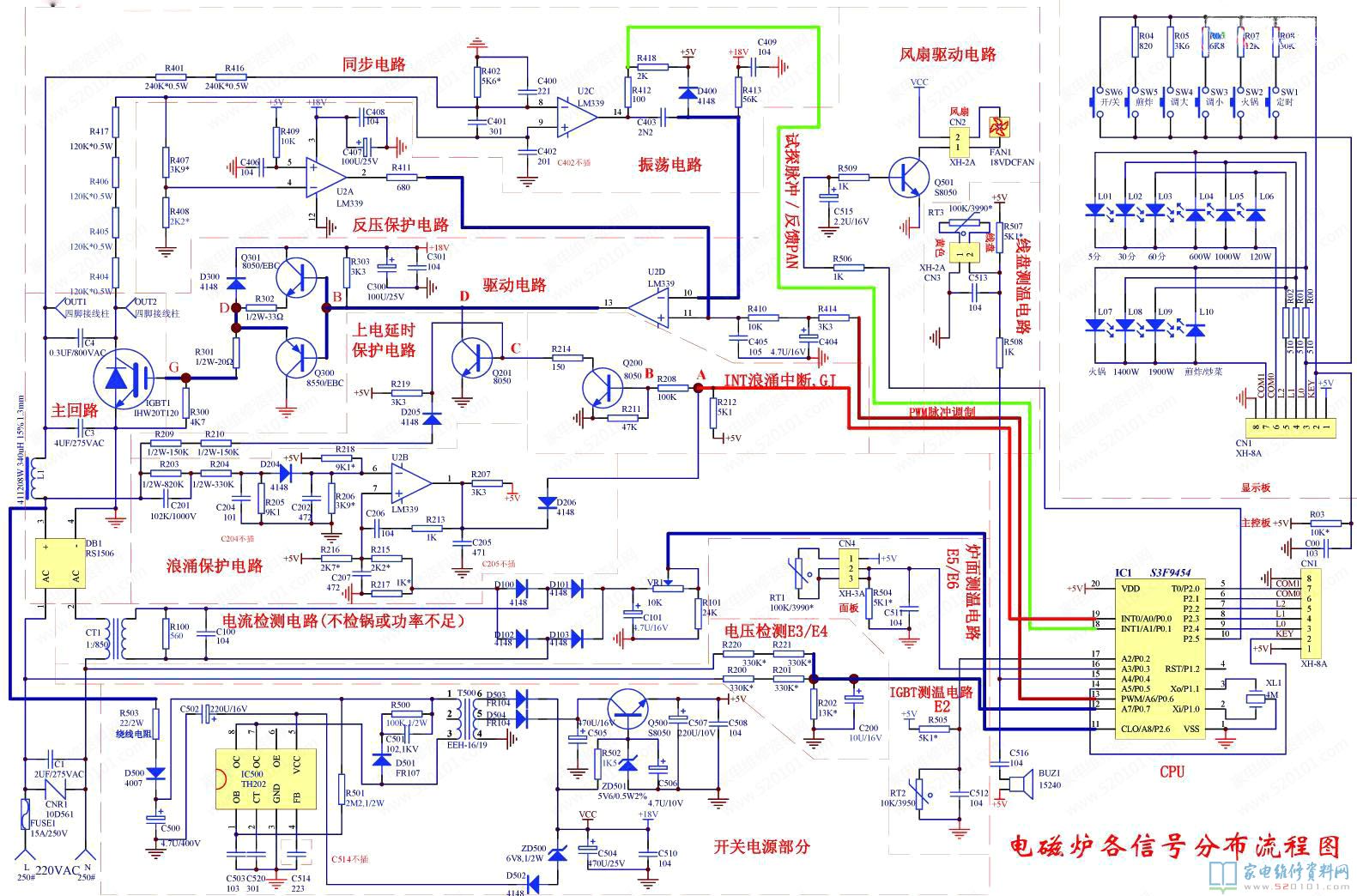

从事维修行业多年,看过很多电磁炉信号流程解析,但是个人认为这个图最具代表性,非常适合新手维修电磁炉时参考用,下文中的电磁炉各信号分布流程图,特分享给广大网友。
