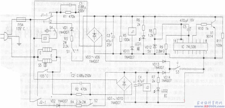

其中IC(型号已被擦去)经分析应为2输入四与门电路(74LS08),与C5、R9构成电子定时器,R8、VD12形成DC5V电压为IC供电。当臭氧发生器工作一定时间后,IC1 12脚因定时电容C5充满电而呈低电平时,11脚输出高电平,经R10使V1饱和导通,短路J1两端电压,J1释放,其触点J1-1的1、3断开,臭氧发生器失电,停止工作。
下层的红外石英发热管高温消毒工作原理,与臭氧消毒相仿,不再赘述。
图中Ft是温度熔断器,当高温消毒失控,温度超过135℃时自动熔断,起到保护作用。S5是双金属开关,当下层高温消毒超过105℃时自动断开,切断下层高温消毒控制电路电源,红外石英发热管停止发热。这时,须待冷却后,重按S2才可恢复工作。S3是“停止”轻触开关,当按下S3时,J1、J2两端电压(DC12V)经VD13、VD14同时短路,J1、J2同时失电停止工作,整个消毒柜处于待饥状态。
检修举例:插上电源,按S1、S2无反应。
拔出小电路板,直观发现电路板脏污,有局部铜箔已烧蚀。经清冼并连好铜箔后还是无反应,怀疑启动电路有问题,更换S1、S2还是一样,细查发现VD3-VD6、VD7-VD10两整流桥中各有一只二极管短路,更换后一切恢复正常。
