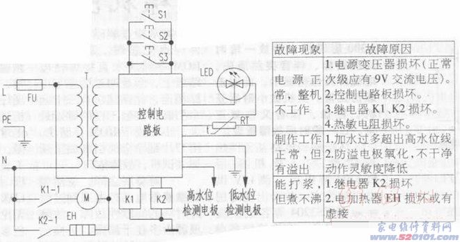

一、工作原理
接通电源后该机处于正常待机状态(三色发光二极管LED闪红色光)。220V市电分两路,一路经降压变压器T降压为9V电压供给控制电路板。另一路经相关继电器K1、K2的常开接点为粉碎电机M、电加热器件EH供电。此时按下“米糊/关”键S1,LED由闪光变为平光,机器自动进入米糊制作状态;如果制作豆浆按下豆浆键S3,则自动进入豆浆制作状态。无论制米糊还是制豆浆,整个工作过程约20分钟左右。制作过程中在控制电路控制下,继电器K1、K2按一定程序接通/断开控制整机工作。当产生的泡沫与防溢电极相接触时,防溢电路动作停止加热,袍沫下降,加热恢复,直到制作完成,工作结束,LED发出绿色闪光并有报警提示鸣声。米糊制作完成后,按“粉碎”键S2 1~2次,将网罩内余留下的米糊甩出来。

三、检修(见下表)
