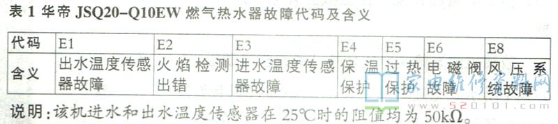

华帝JQ20-Q10EW恒温热水器故障代码含义
