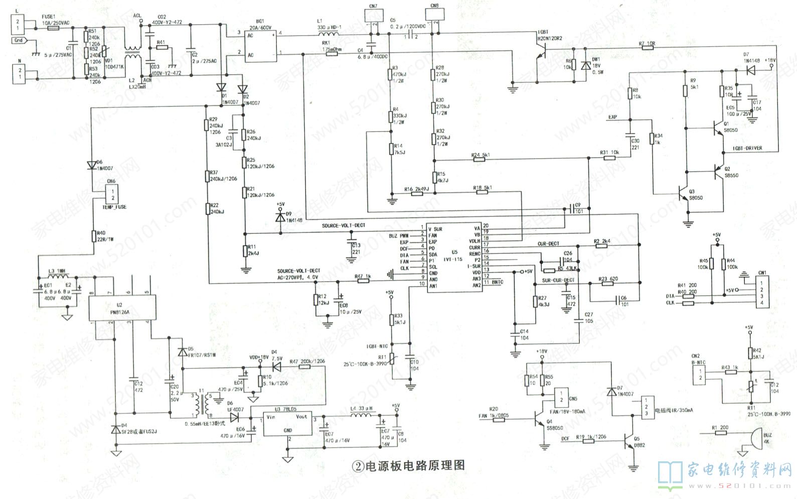

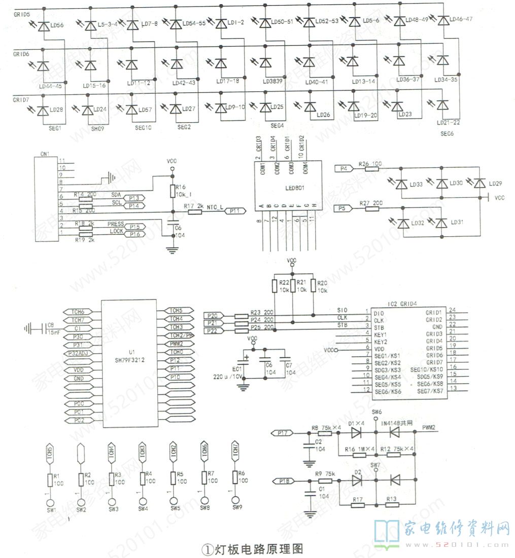

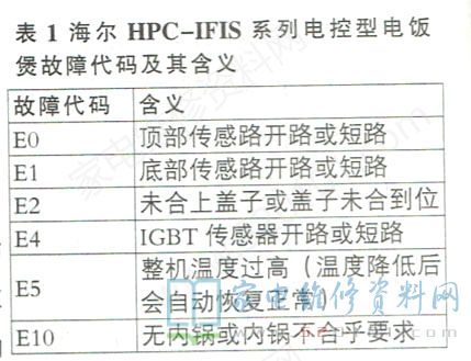

海尔HPC-IFIS系列电控型电饭煲采用线盘加热结构,其加热原理与电磁炉相同,均为电磁感应原理,即利用电流通过线圈产生磁场,当磁场内的磁力线通过锅底时,产生的小涡流让锅体自行快速发热,从而加热锅内食物。该系列电饭煲采用锅底和锅顶双温控方式,其热敏电阻在常温下的阻值均为100kΩ。开机后,单片机将启动内置程序并结合温控器实时传回的数据根据不同阶段发出相应的功率调节信号,以完成吸水(水温约为55C,时间约为6min)、 加热、沸腾保压( 15min 20min)、饭、保温(温度约为73°C)等功能。该系列电饭煲的具体型号有HPC-I-一FLS5066、HPCFLS5066A、HPC-I-FLS50Y2等,其灯板电路如图1所示,主板电路如图2所示,故障代码及其含义见表1。
