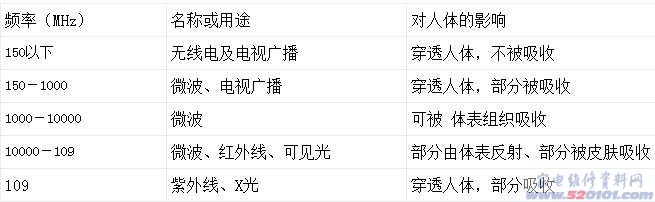

微波是电磁波中的一种,不同频率的电磁波对人体的影响如表1.1所示。
表1.1 不同频率的电磁波对人体的影响
家用微波炉的微波频率为2450MHz,它不可能穿透人体损伤内部器官,只是对皮肤和体表组织有所影响,一般不影响健康。不过有的科学家认为,由于眼睛水晶体没有血管散热及睾丸对辐射比较敏感,因此在长时间的微波辐射下,人体最容易受到伤害的是眼睛水晶体和睾丸,应特别加以注意。另外,从微波炉中泄露出来的微波,在空间辐射时会迅速衰减,其强度与远离微波炉的距离的平方成反比。比如在微波炉炉门处每平方厘米的微波辐射强度是10毫瓦的话,在1米以外的空间就只有0.001毫瓦的强度了。实际上,微波炉严密的防泄漏保护措施使用户不可能受到微波辐射的损伤,所以说用户可以放心地使用微波炉,它不会对人体造成任何不良影响。以世界上微波炉普及率达75%以上的美国、加拿大、日本和澳大利亚等国来说,微波炉进入家庭已有20多年,其年销量达到几千万台,但还没有发生过一例因微波炉引起的对人体伤害的报道。

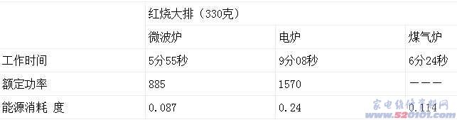

因为用微波炉烹调等量的食物,与传统的烹调方法相比耗能要少得多。表1.5是个种加热方式的热方工的热导率情况比较表。由表中可以看出,用微波炉加热的热导率最高,也就是说用微波炉加热在能源的有效利用率上是最为突出的。

6如何用实际的使用例子来说明微波炉省电呢?
这儿有一组试验的数据可以说明微波炉比电炉和煤气炉都省电。

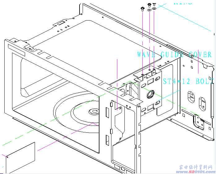

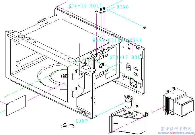

家用微波炉的种类、型号繁多,彼此功能也不大一样。但基本结构却大致相同。家用微波炉基本结构包括:炉腔、炉门、磁控管、波导、旋转工作盘、电源、控制系统、外壳等。

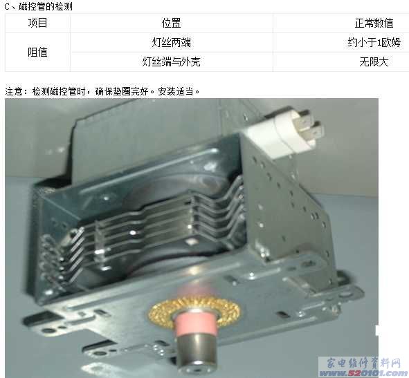

磁控管是微波炉的心脏,家用微波炉采用连续波磁控管。在它阳极和阴极间加上高于门槛电压直流高压后,可连续输出微波功率。百瓦级磁控管的效率为70%~80%.而且它抗负载的能力强,当负载的电压驻波比4~5时也可能稳定工作。也就是说当被加热物品的种类数量发生变化时管子都能够正常工作。
但是,家用微波炉的磁控管采用永久磁铁,存放和安装时,应远离强磁场,以免影响磁控管的正常工作状态;若阳极电压波动较大,则会造成“跳摸”从而使工作频率突变,输出功率和效率都大幅度降低,因此阳极电压应稳定在一定范围内。空载工作会损坏磁控管,所以磁控管工作时必须加上一定匹配程度的负载。
控制系统为微波炉提供功率控制、时间控制、保护控制、安全保护、程序控制,以保证微波炉按照规定的程序工作,并保护炉内有关元器件的安全。[Page]

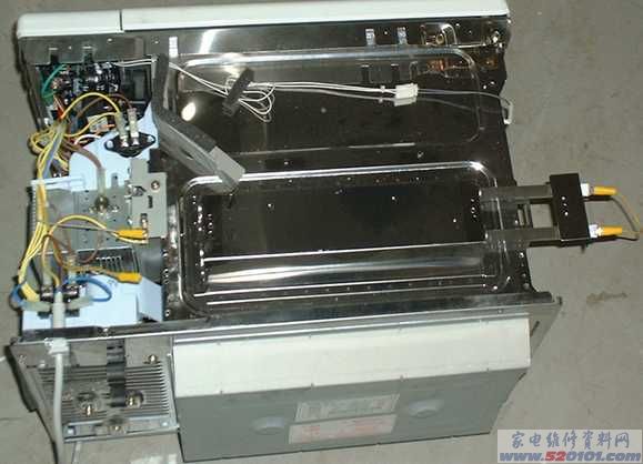

更换磁控管时,在所有部件更换和测量完毕,外壳安装以前,检测微波炉能量泄露,此时应对下列部位应特别注意:
——磁控管周围
——波导管
警告:避免触摸任何高压部分
(2)完全安装状态下的检测
在所有包括外壳在内的部件安装到位后,需检测微波炉泄露的部位有观察窗,排气口和进气口。
工作过程轻拉炉门,进行测量。
任何情况下微波泄露不能超过标准。

☆安装磁控管时,要确保天线的防漏垫片正确安装。

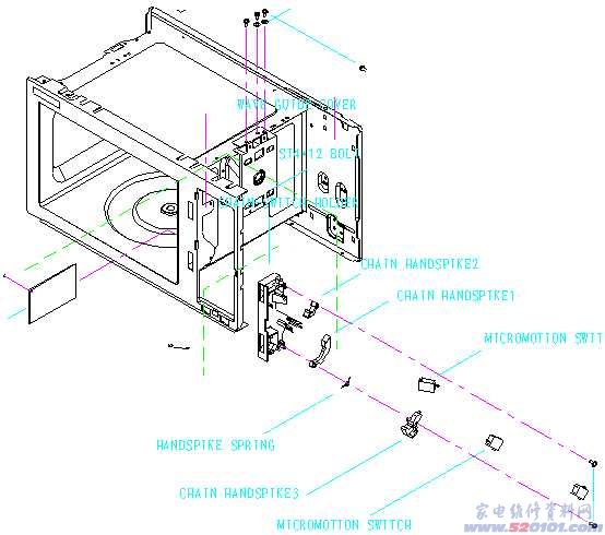

☆不要在门钩插孔内放置异物,确保门钩进出自如。
☆磁控管未正常安装的情况下,不可通电开启微波炉

⑵门钩及门体、上下铰链调整不当
⑶门体、外壳发生损坏

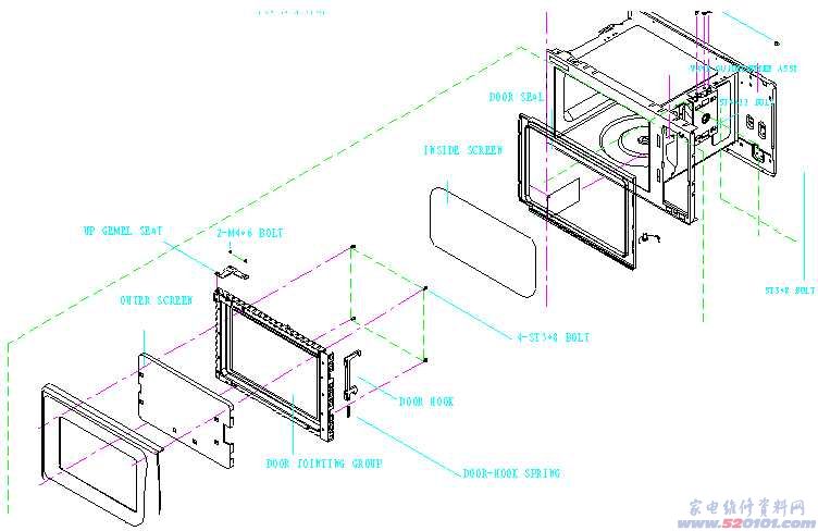

炉门的拆卸
(1)用活扳手或φ5套筒拆掉上铰链的2个六角螺钉
(2)用十字螺丝刀拆掉下铰链的2个螺钉
(3)朝自己方向将炉子上提,取出炉门。
注意:
(1)安装炉门后,应检查1级连锁开关、2级连锁开关和监控开关是否正常工作。
(2)炉门安装后,用测试仪检查微波泄露情况。
注意:安装时,应在上下铰链上装好垫片,安装炉门时,可采取调整上下铰链的方法,矫正炉门位置,同时注意炉门内表面与炉腔前板保持约0.4毫米的缝隙。(可用3-4张纸垫在门与前板之间。缝隙太大容易造成过度微波泄露,缝隙太小容易使门体和前板产生过热现象。

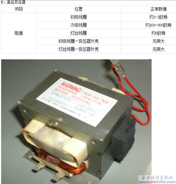

E、高压变压器的拆卸
(1)释放高压电容的电量 (2)拆掉磁控管 、高压变压器、高压电容的连接高压导线
(3)用十字螺丝刀拆掉连接高压变压器与底版连接的4个螺钉。

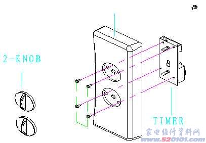

J:定时器的拆卸
K:控制板的拆卸
⑴用十字螺丝刀拆掉固定电脑板的
(1)
用尖嘴钳拔下控制板上的两个按扭
2个螺钉
(2)
用十字螺丝刀 拆掉固定定时器的4个螺钉
(2)拔下电脑板上薄膜开关的接口[Page]
(3)
从控制板的后部取下定时器
(3)从控制板的后部取下电脑板

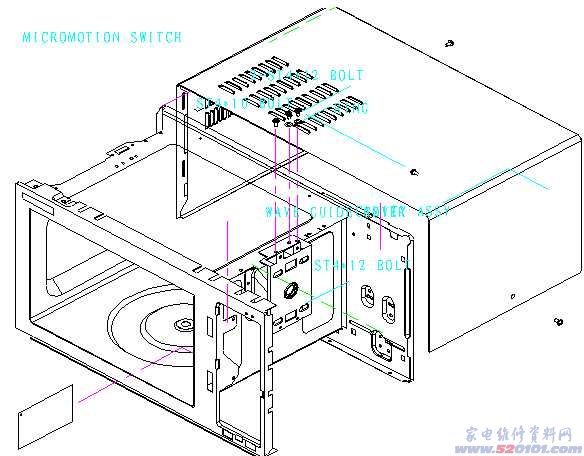

L:连锁机构的拆除
1、
连锁的机械构造作用:炉门联锁是专门设计的一种装置,是在炉门打开的情况下彻底停止微波发射,从而防止因微波能量而产生的危害
2、
一极连锁/监控开关/二极连锁安装位置如图示
3、
连锁板与炉体的连接:
(1)
将连锁组件安装在炉体上,用十字螺丝刀将两个螺钉上在安装孔上,不要紧固。
(2)
关上炉门,调整连锁,保证炉门关闭后与前板无缝隙。
(3)
紧固螺钉
(4)
进行拉开门实验,进行检查。炉门的松动不能超过0.5毫米。微动开关应开和正常,炉门开和轻松。微动开关动作顺序如下:开门时一极连锁—二极连锁—监控开关依次动作,关门时顺序相反,注意观察。

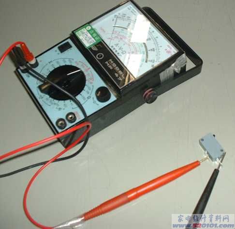

A连锁开关的导通检测
警告:
为进一步防止微波泄露,确保整机的安全工作,只能使用下列部件更换一极连锁开关:VP-533A-OF(7系列通用)
监控开关:P332A-OF或VP532A-OD(7系列通用)
二极连锁开关:VP133-OD(HR-7751/7753)或(VP533A-OD(7系列通用)
连锁开关的检测
如微波炉使用出现故障,可首先检查连锁开关的状态。
在炉门打开的时候,一级连锁/二极连锁处于断开状态,监控开关处于闭合状态。炉门关闭,开关的状态相反。可用肉眼观察,如不确定可用表测量。
维修时,可用手尽量轻的拉炉门。观察微动开关的动作顺序是否为开门时:一级连锁开关—二级连锁开关—监控开关
关门时:监控开关—二级连锁开关—一级连锁开关
如有异常,调整连锁支架。
部件 检测程序 结果
一级连锁开关 用欧姆表检测 炉门打开 炉门关闭 无限大 一定的阻值
监控开关 用欧姆表检测 一定的阻值 无限大
二级连锁开关 用欧姆表检测 无限大 一定的阻值

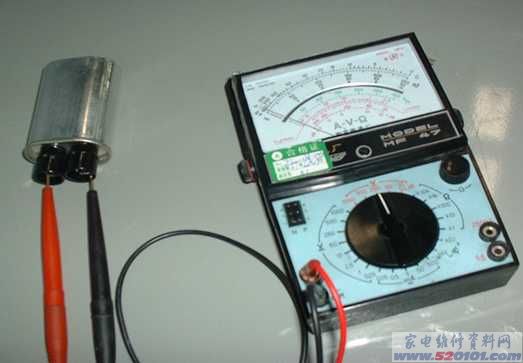

D、高压电容的检测
正常情况下:⑴两接线端的阻值在刚测量初期为几个欧姆,然后回到无限大。
⑵接线端与外壳之间的阻值为无限大。

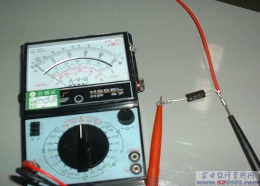

E、高压二极管的检测
用RX1000量程测量,导通阻值约为几千欧姆
无论用任何档测量,皆为无限大。

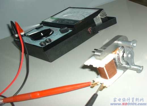

F、 风扇电机的测量:正常为200—300欧姆,异常为无限大或几欧姆

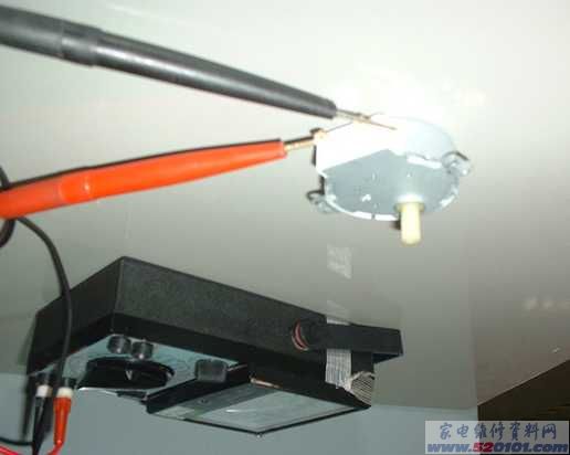

G、转盘电机的测量
正常为14—15千欧姆
异常为无限大或几欧姆
