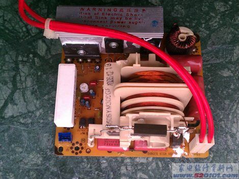

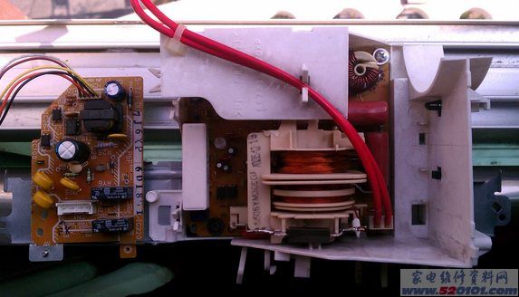

由于一时买不到UX-C2B高压二极管,我用了UX-FOB代换,换上后很小心的从小到大试用微波功率,经不断反复试验多次,最后确定微波炉已完整修复!总结一下这次发生故障的根本原因,应该是在我更换GT50J327和GT35J321对管后,在试机时少装了一个变频器安装版B,这样两条连接磁控管灯丝的粗红线就得不到固定和屏蔽,所以在头几次试机时勉强侥幸成功,再接下来就把高压二极管给无声无息的给击穿了,高频的东西是很难解释清楚的,我想应该是这个原因吧!
使用了一两天后,因我买来了10A的延时保险丝就把保险丝换上了,但就因为开了一下外壳换保险丝,重新通电后又不行了,这次的故障现象是;按微波功能(我接了一个电流表观察)刚开始经过大概1秒的几百毫安电流接着就上升到5到6A电流,微波正常加热,但是一两秒后电流又降了下来,稍微停顿了一下电流又上升到5到6A,微波又正常加热,一两秒后电流又降了下来。如此往复三次,微波功能中途切断停止,试了好多次都是这样。怀疑是不是又有什么元件坏了又重新拆机检查,检查后又没有发现什么异常,又重新装机试验,但这次表现更不好了,微波功能的通电电流就一直停留在几百毫安启动不了就切断停止了。
停了几天后不死心又重新拆机彻底检查了一遍,这次连门开关和所有的接头都细心的查看并接好,有的地方还用电吹风吹了一下。重新装机开始试机,照样还是接了一个电流表观察,这次试机至始至终各项功能全部正常,微波功能功率最大档电流在6.3A左右,二档4.3A左右,三档3.6A左右,四档以后就全部是2.76A左右,用温控再加热档时电流是3.65A左右(用温控再加热时红外线传感器转动),液晶屏有显示温度变化。结论:应该是某个地方接触不良或是装配不当引起的不稳定!以后还会发生什么变化再和大家分享。

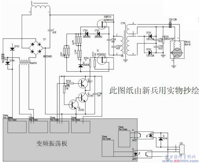

下面的图片分别为未装变频器安装版B的,变频器的电路图,已装变频器安装版B的照片。
