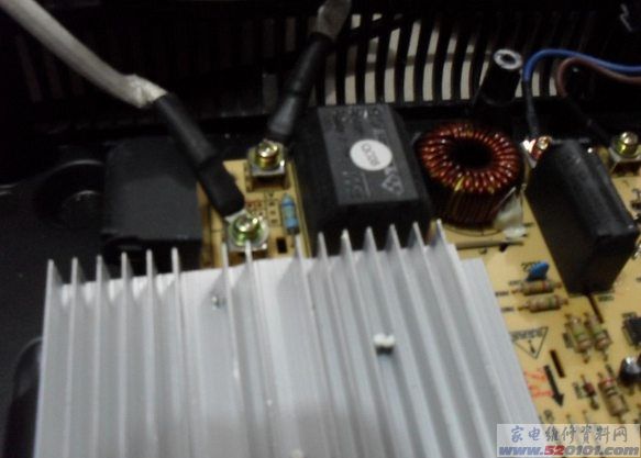

接修到一台格力GC-20XCA电磁炉出现间隙加热,开机工作就出现一阵一阵的声音。经检查是电磁炉线盘接线柱中间的那个400K的电阻开路,更换后试机正常!
