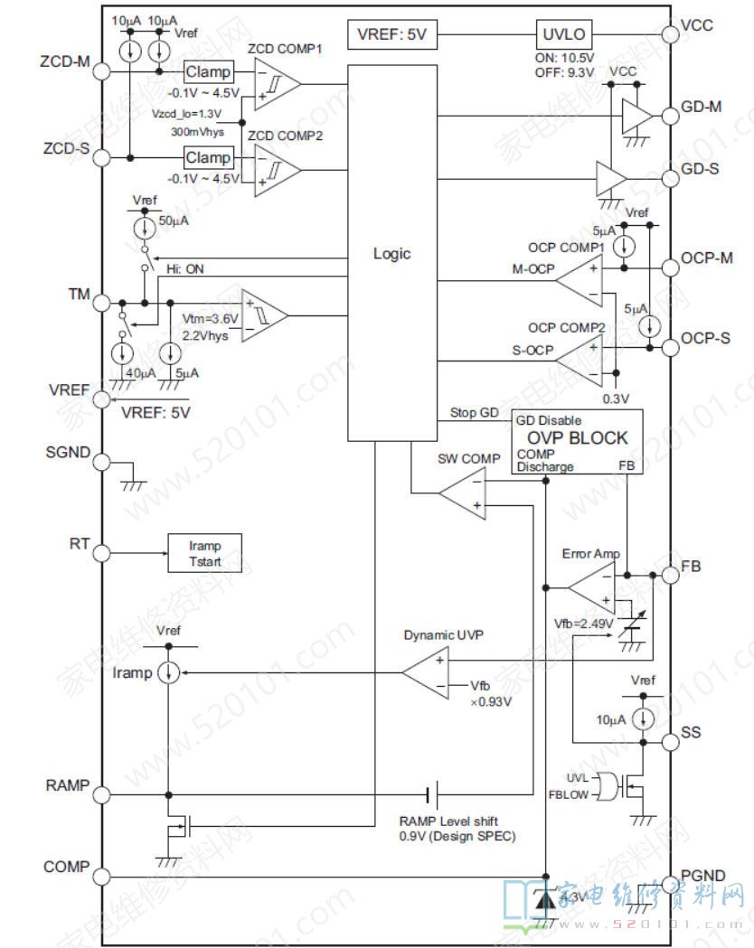

概述:R2A20112是瑞萨半导体出品的一款控制升压转换器以提供有源功率因数校正芯片,最大支持输入电压24V,R2A20112A采用临界导通模式进行功率因数校正,通过零电流开关实现高效率和低开关噪声。 交错功能可通过180度相移改善输入或输出电容器上的纹波电流。 它具备反馈回路短路检测,两种模式过压保护,过流保护,升压过流ON/OFF定时器保护二极管短路和从机ZCD开路检测内置在R2A20112A中,可以构成一个 外部部件少、可靠性高的电源系统。R2A20112采用16引脚SOP封装工艺。
一、R2A20112功能和特性
1、具有临界导通模式的升压转换器控制
2、交错控制
3、误差放大器参考电压的软启动功能
4、双模式 PFC 输出 过压保护模式 1:动态 OVP 对应于动态负载变化引起的电压上升。 Mode2:静态过压对应的过压稳定。
5、PFC输出动态欠压保护(DUVP)
6、反馈回路开路/短路检测
7、主从独立过流保护
8、280us重启定时器
9、从机ZCD信号开路检测
10、过流ON/OFF定时器保护

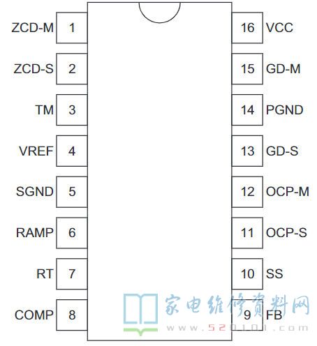

二、R2A20112引脚功能
| 管脚 | 引脚名称 | 引脚功能 |
| 1 | ZCD-M | 主变流器零电流检测输入端 |
| 2 | ZCD-S | 从变流器零电流检测输入端 |
| 3 | TM | 过电流ON/OFF定时器保护端子 |
| 4 | VREF | 参考电压输出端 |
| 5 | SGND | 信号地 |
| 6 | RAMP | 斜坡波形设定端子 |
| 7 | RT | 振荡器频率设定端子 |
| 8 | COMP | 误差放大器输出端 |
| 9 | FB | 误差放大器输入端 |
| 10 | SS | 软启动时间设置终端 |
| 11 | OCP-S | 从变流器过流检测端子 |
| 12 | OCP-M | 主变流器过流检测端子 |
| 13 | GD-S | 从动转换器 功率 MOSFET 驱动端 |
| 14 | PGND | 电源地 |
| 15 | GD-M | 主转换器功率MOSFET驱动端 |
| 16 | VCC | 电源电压端子 |
