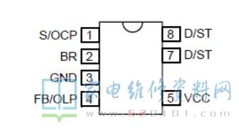

二、STR-A6052M引脚功能
| 管脚号 | 引脚名称 | 引脚功能 |
| 1 | S/OCP | MOSFET 源极和过流保护 (OCP) 信号输入 |
| 2 | BR | Brown-In 和 Brown-Out 检测电压的输入 |
| 3 | GND | 地 |
| 4 | FB/OLP | 恒压控制信号反馈信号输入,过载保护(OLP)信号输入 |
| 5 | VCC | 控制部分的电源电压输入和过压保护(OVP)信号输入 |
| 6 | – | (引脚已移除) |
| 7, 8 | D/ST | MOSFET 漏极和启动电流的输入 |

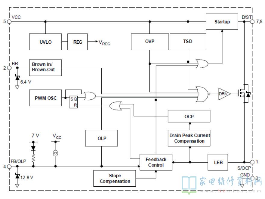

三、STR-A6052M内部方框图

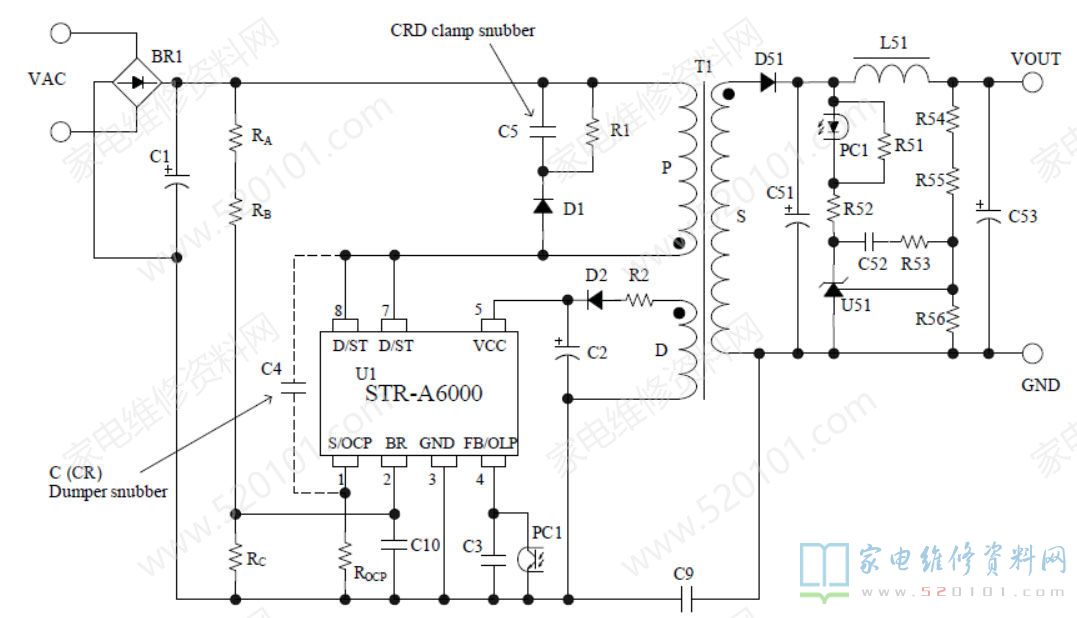

四、STR-A6052M典型应用电路
