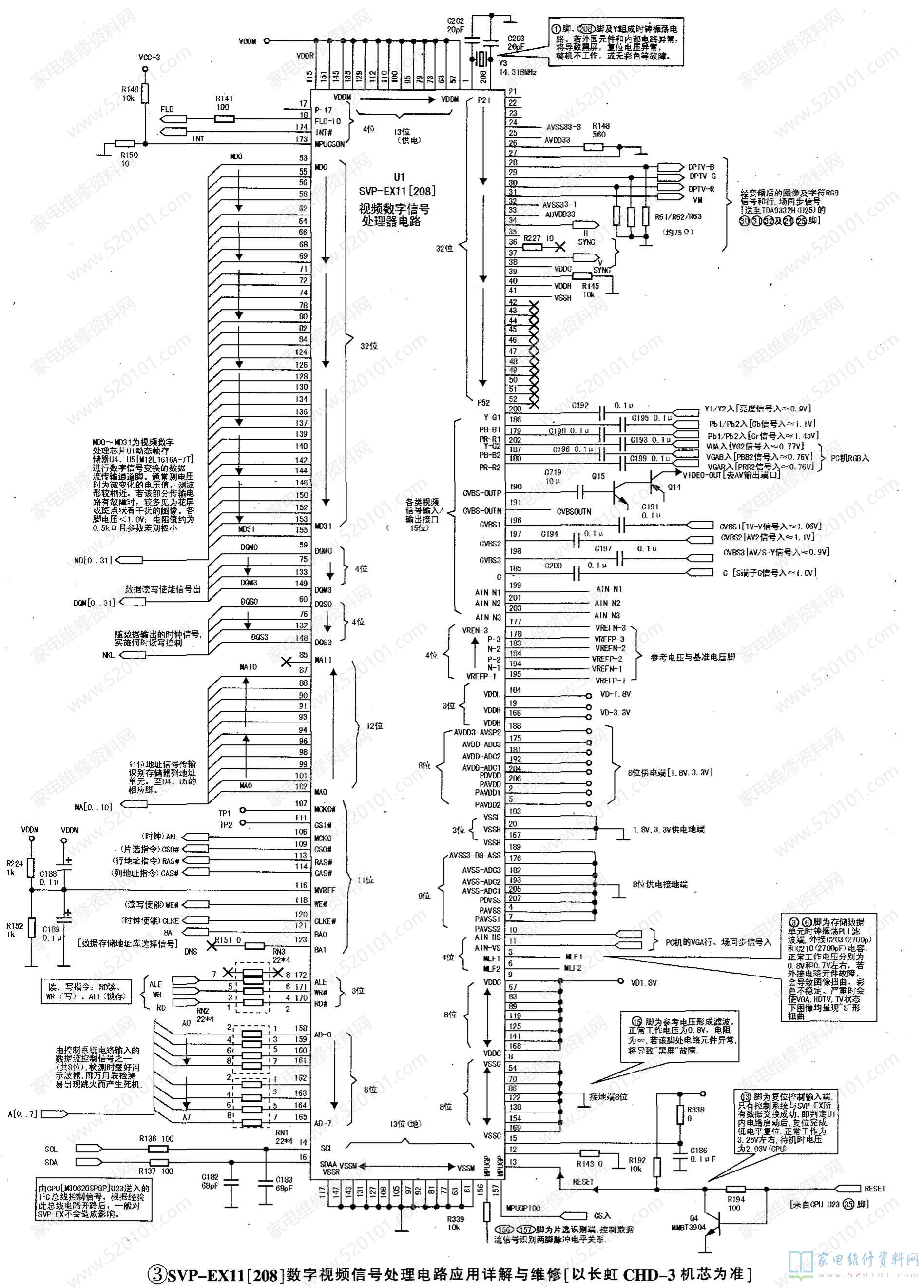

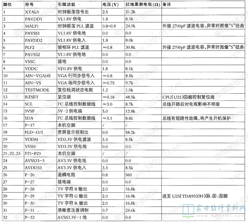

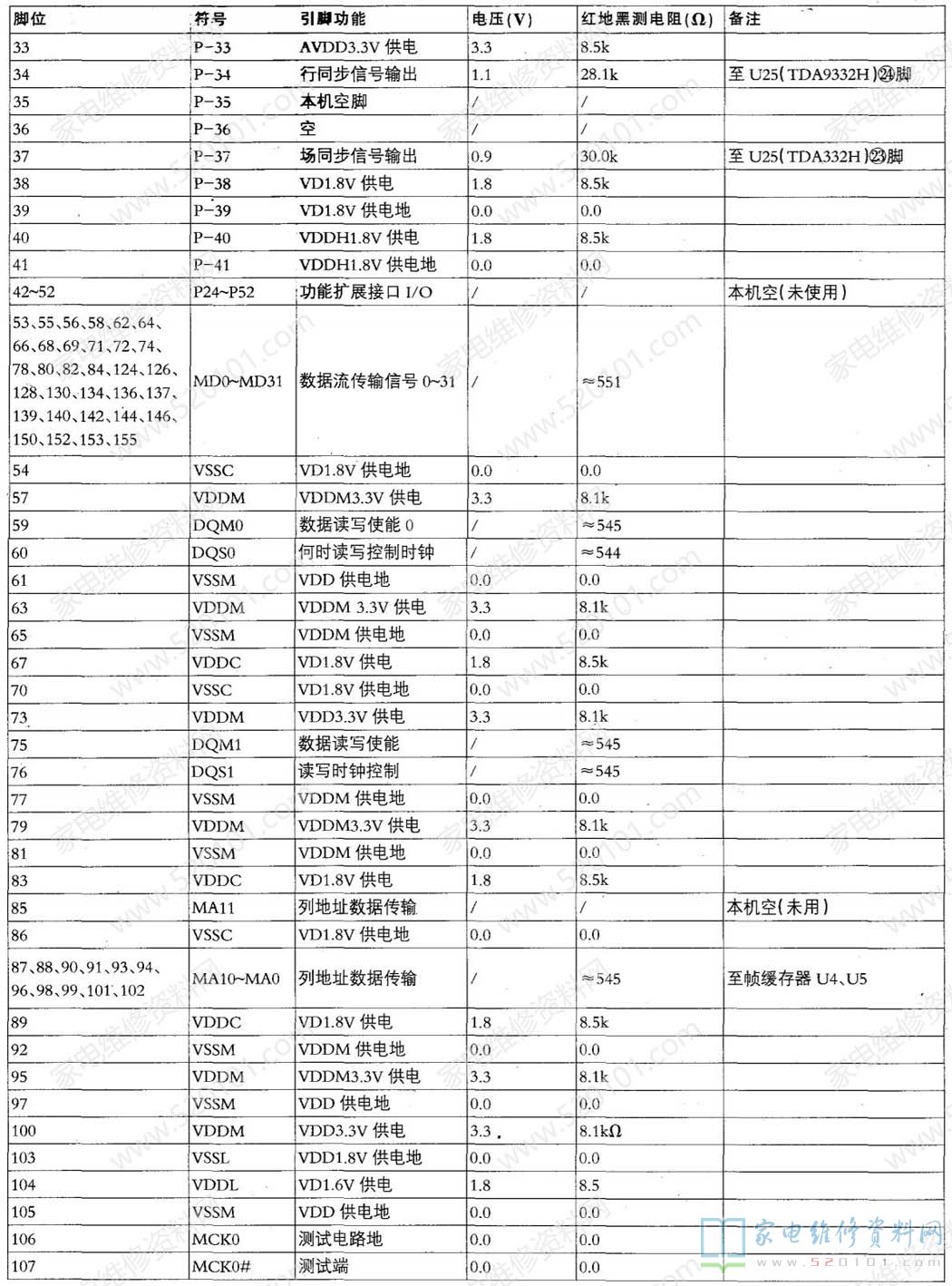

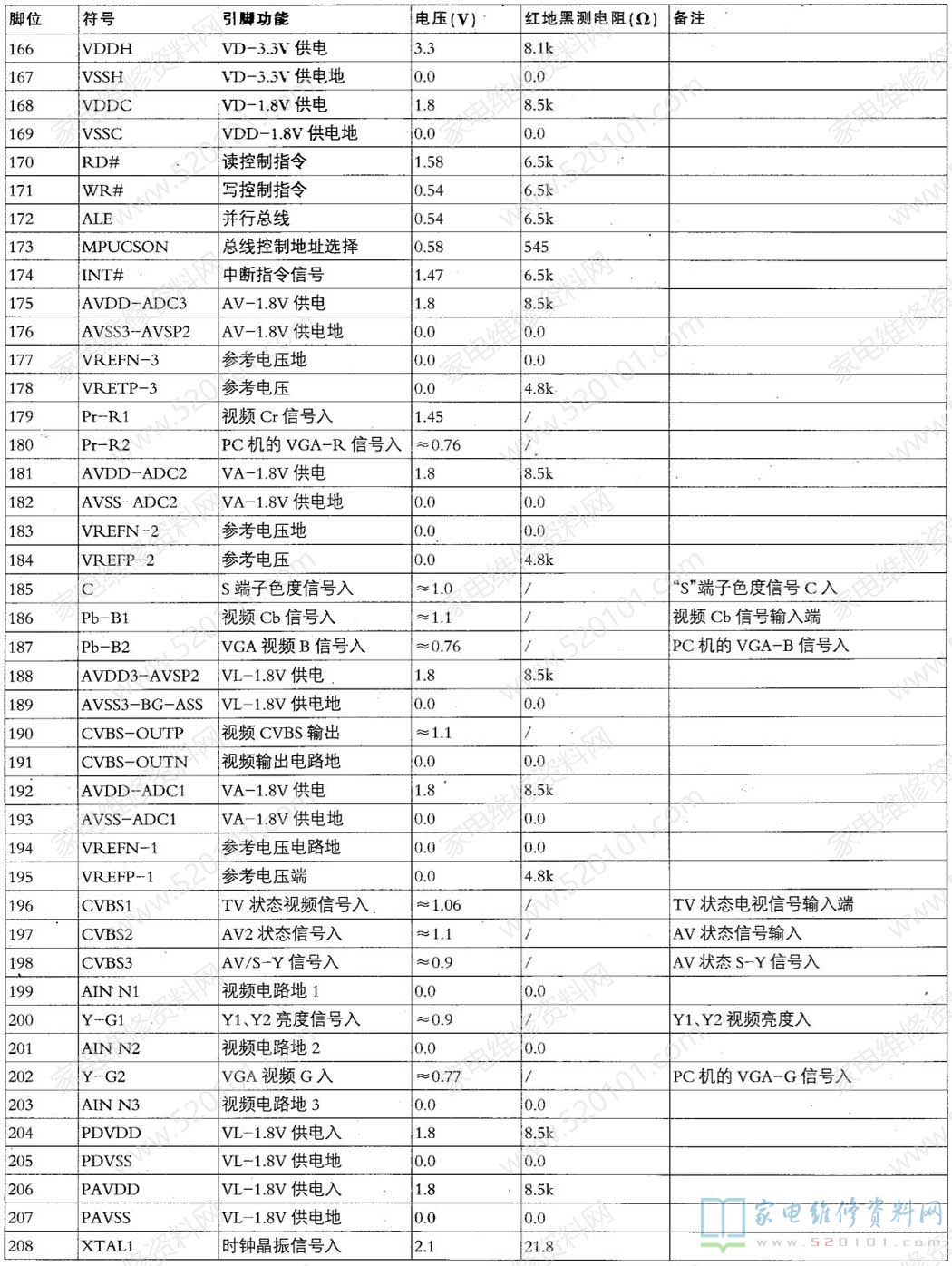

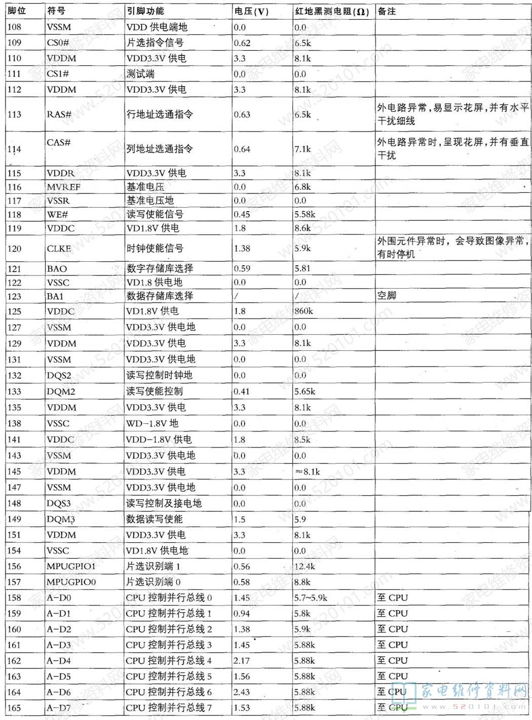

概述:SVP-EX11是Trident公司生产的一款数字视频处理与变频电路IC芯片,它采用PQEP(四列扁平塑封)形式208脚封装,其IC内部功能与同类集成电路近似。内部设置有视频数字解码处理、各种格式转换,视频图像增强等处理电路。该SVP- EX11内部设置有两路10bit ADC模/数转换电路;内部工作时序设置有130MHz的时钟振荡和控制电路;一路YPbPr或YCbCr输入信号接口;三路CVBS视频输入接口;DAC和256彩色图形荧屏显示功能电路;图文(外加存储器足够大时可达到4000页),并设置有CCD延时电路和V-CHIP等功能电路。芯片主要有+3.3V和+1.8V两种供电形式;另外15脚的5V-2为信号频率工作电路供电。SVP-EX11(208 )引脚功能与工作参数见表1,电路图解见图2。
一、SVP-EX11引脚功能
二、SVP-EX11典型应用电路
