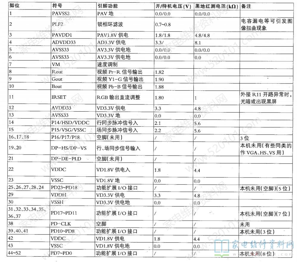

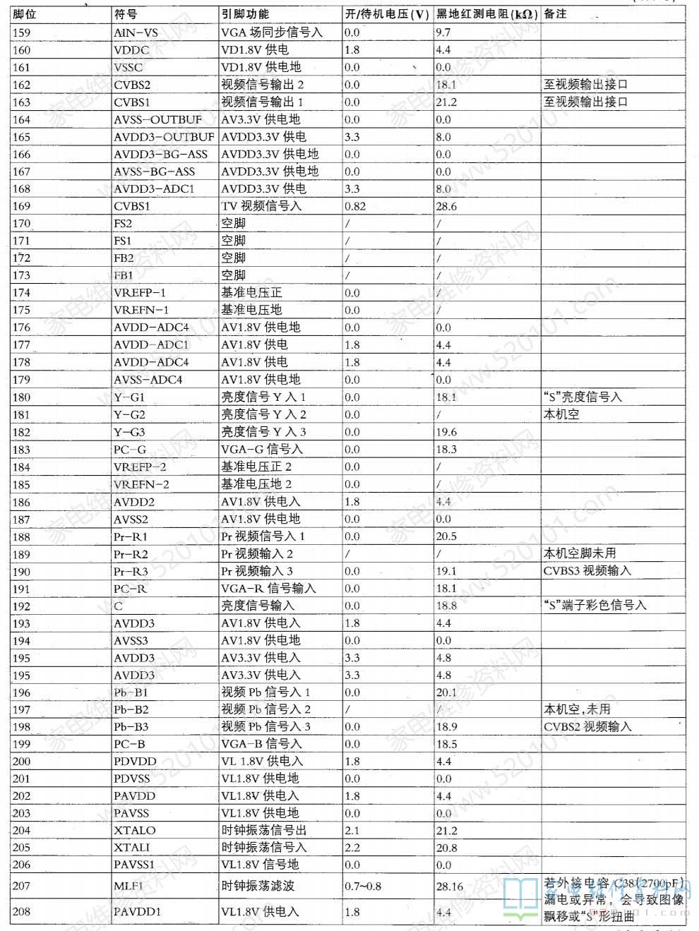

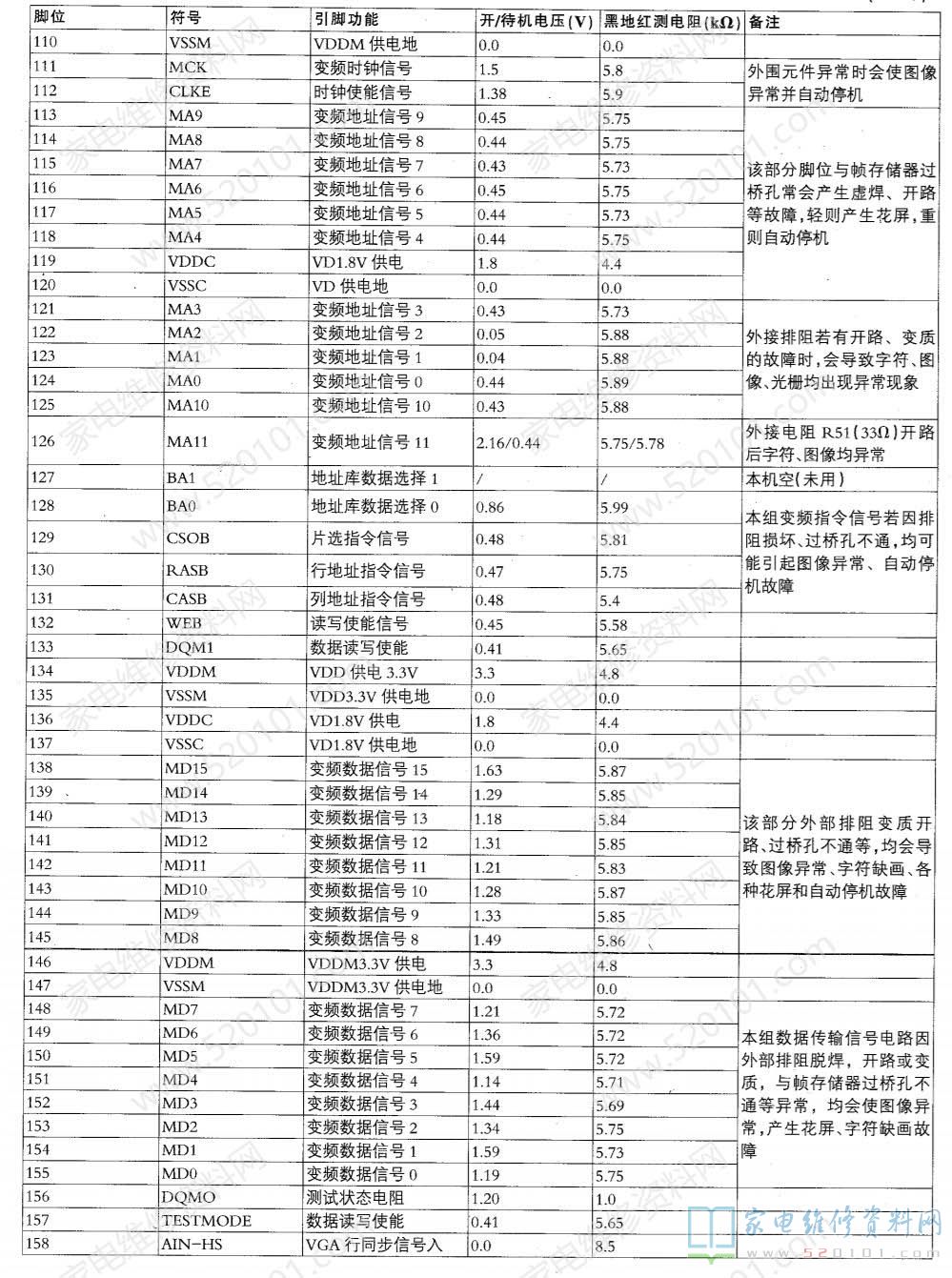

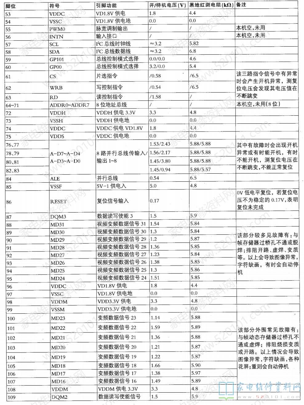

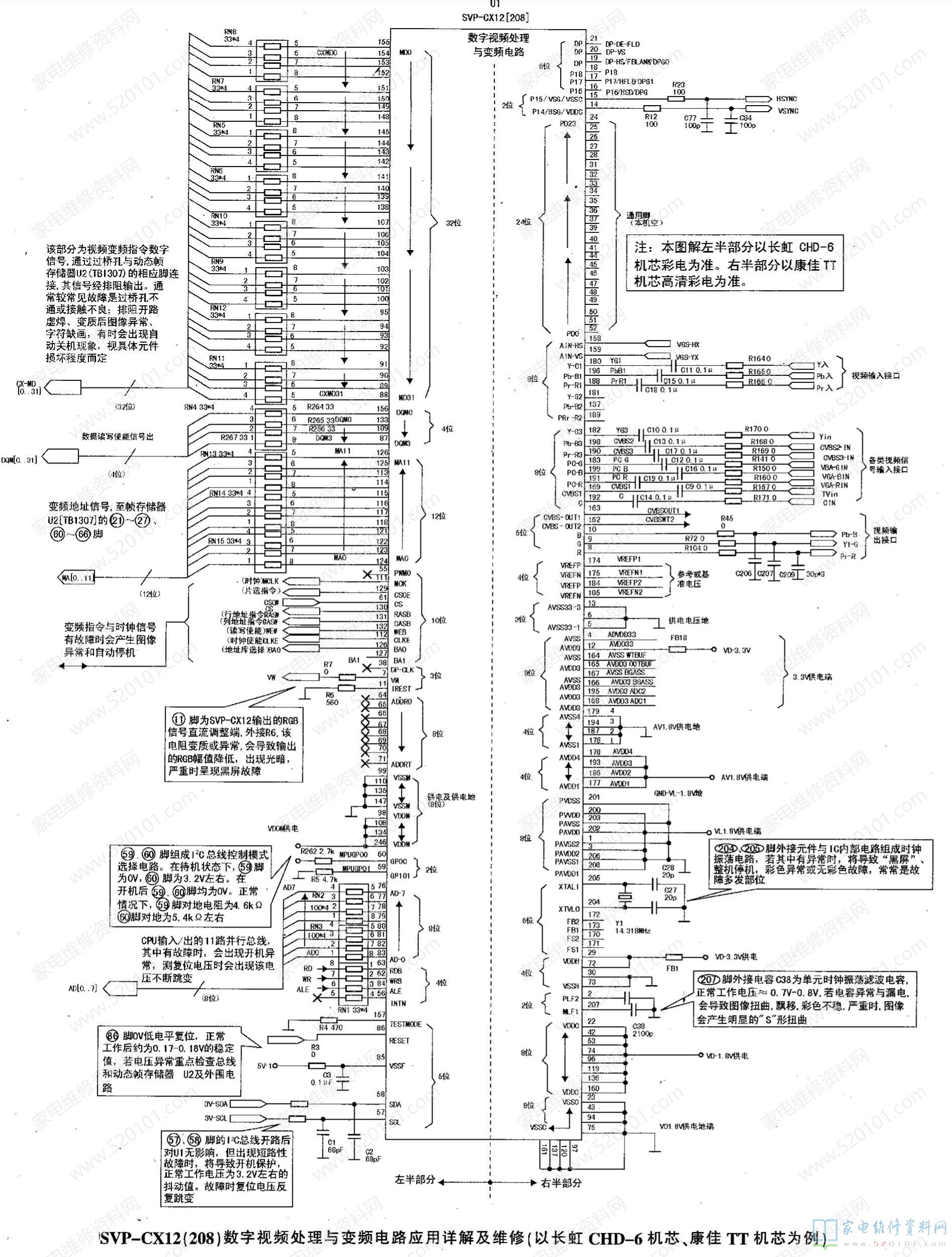

概述:SVP-CX12集成电路在康佳、长虹高清彩电中均有应用,如长虹“CHD- 6机芯”彩电,康佳"TT机芯"彩电。IC内部集成的相关单元电路也很多,但主要单元电路有三路HDTV( YPbPr和YCbCr )模拟信号输入接口电路;三路RGB模拟信号输出接口电路;图像信号识别电路;TV/AV信号切换开关电路;3D梳状滤波器电路;亮度色度编解码电路;VGA信号自动识别、接收、处理电路。画质改善方面,设置有动态亮色改善和速度调制电路;动态梳状滤波与运动检测电路;边沿去齿处理;去隔行扫描与动态伽马校正;动态黑电平延伸与亮度对比度调整;动态锯齿滤波和帧转换率控制;动态白峰校正和动态色混同控制等。SVP-CX12电路引脚功能与维修数据见表1,应用电路见图2。
一、SVP-CX12引脚功能
二、SVP-CX12典型应用电路
