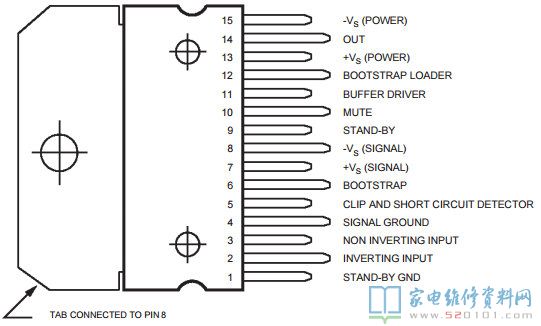

一、TDA7293引脚功能
中文引脚说明:
①脚是待机地;
②脚是反相输人端;
③脚是正相输人端;
④脚是地;
⑤脚是短路电流检测端,通常作为悬空;
⑥脚是自举端;
⑦脚是正电源输入端(信号处理部分);
⑧脚是负电源输入端(信号处理部分);
⑨脚是待机端;
⑩脚是静音端;
(11)是缓冲驱动输出端(桥接时使用);
(12)脚是反馈输人端;
(13)脚是正电源输人端(功率输出级部分);
(14)脚是功率输出端;
(15)脚是负电源输入端(功率输出级部分)。
其中,TDA7293的⑨脚为静音为控制端,当该脚低于2.5V时,TDA7293执行静音操作,输出端无信号输出;⑩脚为待机模式控制端,当该脚低于2.4V时,TDA7293工作在待机模式,内部电路停止工作。

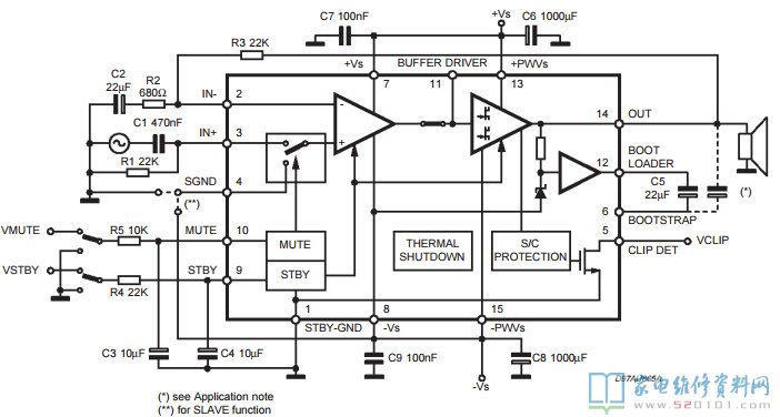

二、TDA7293内部方框图

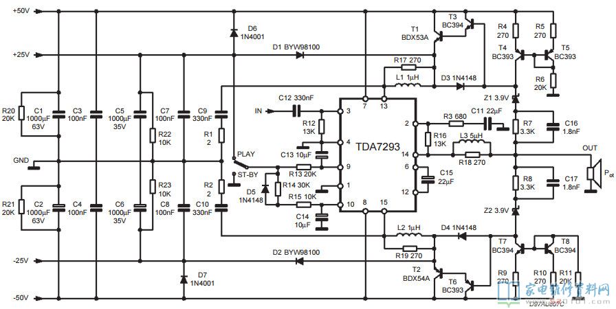

三、TDA7293典型应用电路
上图中,VD1、VT1、VT2构成输出中点直流电位检测电路,当TDA7293工作异常或者意外损坏而导致输出中点直流电位超过2V时,VT1导通VT2截止,继电器K失电,常开触点断开,将扬声器与功放输出端之间的连接断开,可以有效地保护昂贵的扬声器系统不致于损坏。电容C11一方面可以防止因信号动态较大时输出点电位瞬时上升而导致保护电路误动作,另一方面因其容量较大,又作为开机延时电容,避免开机时因输出点电位不为零而对扬声器产生冲击。
R4、R5、R6、C3、C4。VD1构成开关机静噪电路,使TDA7293在开机时,自动执行静音,以消除当刚开机时的大电流对扬声器的冲击,其工作原理与TDA7294相似。
