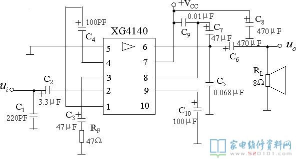

一、XG4140引脚顺序与外围电路
上图是XG4140的典型应用电路,其中C1用于滤掉ui中的高频分量,C2是隔直耦合电容;C3、RF支路与芯片内部 R16构成反馈网络,引入总体电压串联负反馈;C4为相位补偿电容,消除自激振荡。同学们可对照图8-10、图8-11,自行分别说明以下电容的作用:①C6、②C7、③C5、④C9。

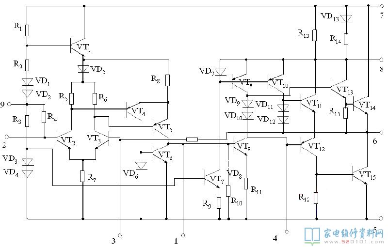

二、XG4140内部等效电路图
其内部等效电路如上图所示,它是由4个电路部分所组成。
1、输入级
由VT2、VT3、VD5、R5、R6、R7、VT4、VT5、R8、VT6和VD6等元器件组成。其中VT2、VT3构成第一级差放电路,VT4、VT5构成第二级差放电路。采用这种 NPN和 PNP型互补的两级差放电路的优点是:抑制共模信号能力较强,零漂较小;第一级差放为双端输出方式,既可减小零漂,又可提高差模增益;第二级差放经VT6管实现了双出变单出,同时又实现了电平移动。
2、驱动级
是一个具温补的共射放大电路,由VT8、VT9、VD8~VD10、R10 和 R11等组成。其中 VT8 是 VT9 的有源负载,VD8 和 R10为 VT9的基偏电路,VD8还具有温补作用。
3、输出级
是复合管准互补功放电路,VT13、VT14组成NPN型复合管,VT8 通过 VD9 、VD10 为 它提供合适的偏压; VT12和VT15复合成PNP型管,VT10、 VT11、 VD11、 VD12为它提供偏压。
4、偏置电路
除(2)、(3)中已介绍的偏置电路外,还有①VT1、VD1~VD4、R1、R2和R3等组成的电路为输入级提供偏置。VT1是射极输出方式,它同时为两级差放提供稳定的偏压;②VT7、R9、VD7、R13为恒流源VT8、VT10提供基偏电压。
