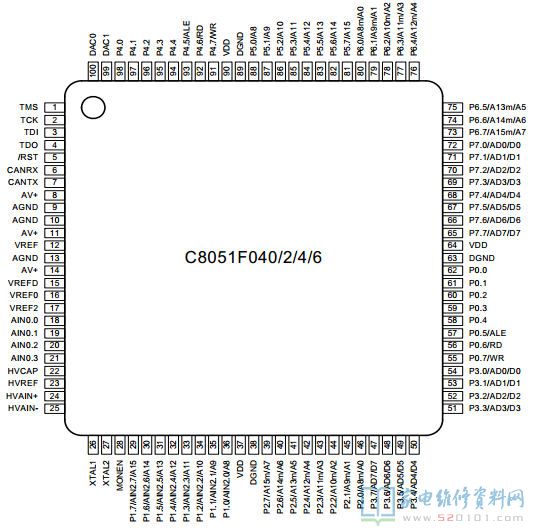

二、C8051F040引脚功能

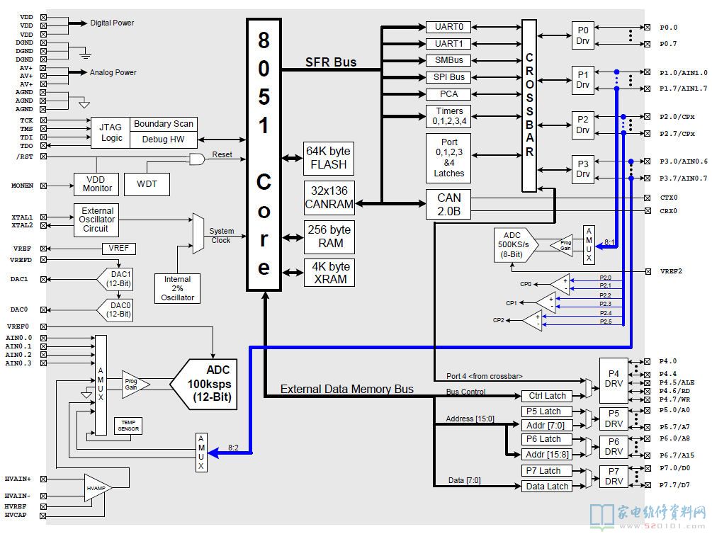

三、C8051F040内部方框图

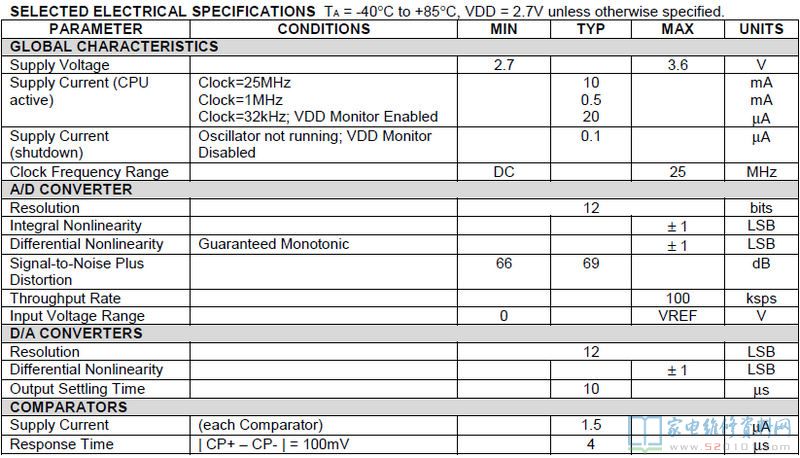

四、C8051F040电气参数
