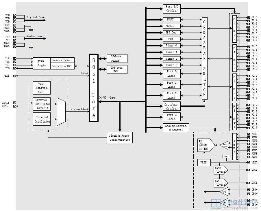

概述:C8051F000采用四面TQFP64封装。
一、C8051F000功能
20MIPS 8051 CPU32k 字节Flash
256 字节RAM
UART, SPI, SMBus/I2C
4个16位定时器
可编程计数器阵列(PCA)
32 个I/O口
12位ADC; 100ksps
两个12位DAC
两个比较器;基准源; 温度传感器
JTAG 非侵入式在系统调试
-40℃ 到+85℃;
二、主要特点
(1)高速的(20~25 MIPS)与8051全兼容的微控制器内核;(2)Flash存贮器可实现在线编程和用于非易失性数据存贮(E2 PROM的作用);
(3)工作电压典型值为3 V (2.7~3.3 V), 全部I/O,RST,JTAG引脚均允许5 V电压输入;
(4)全系列芯片均为工业级(温度范围-45~+85 ℃);
(5)片内JTAG仿真电路提供全速、非插入式(不使用在片资源)的电路内仿真。支持断点、单步观察点、运行和停止等调试命令,支持存贮器和寄存器校验和修改。
三、C8051F000引脚功能
四、C8051F000内部方框图

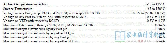

五、C8051F000电气参数
