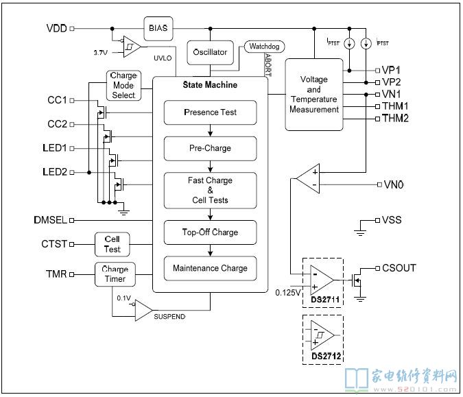

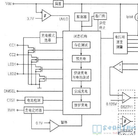

三、DS2711内部方框图
四、DS2711工作原理
芯片上的振荡器为芯片操作产生定时信号提供主时钟源。一旦内部时钟出现异常,看门狗电路将终止充电。DS2711的状态机构提供电池存在检测、预充电、快速充电、完成充电和维护充电等充电时序。
DS2711的充电模式通过引脚LED2选择,见下表。
| 引脚 LED2状态 | 充电模式 |
| 下拉到低电平 | 充电单节电池 |
| 浮置 | 充电两节串联电池 |
| 上拉到高电平 | 充电两节并联电池 |
DS2711通过引脚VP1和VP2等监测电池电压,在引脚CTST外部与地之间的电阻Rctstr设置电池检测门限(Vctst=8000/Rctst)。在引脚THM1和THM2外部连接的紧贴电池的NTC热敏电阻,用作检测电池温度。
在芯片引脚TMR外部与地之间连接的电阻RTMR,可编程充电时间t(分钟)=1.5Rtmr/1000。在引脚VN1与VN0之间连接的电阻用作检测充电电流。该电阻一端接地,另一端连接电池负端。
为防止对深度放电电池和在极端温度条件下对电电池充电,充电周期从预充电开始。在预充电阶段,充电速率减小,直到每节电池电压达到1V为止。DS2711检测并避免对碱性电池充电。只要电池温度低于50℃,快速充电连续进行。在快速充电阶段,电池开路电压在1~1.75V之间。快速充电利用-△V(2mV)方法结束,该充电阶段电池电压在最大值上持续16分钟。快速充电停止后,进入完成(top-off)充电阶段。在完成充电阶段的充电电流为快速充电阶段充电电流的25%,超时(time-out)时间为快速充电阶段的一半。完成充电阶段期满后,进入维护充电阶段。

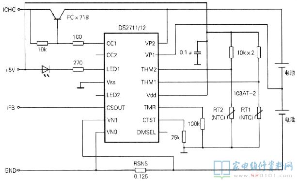

1.串联充电配置
DS2711对两节串联电池充电配置如下图所示。芯片的引脚CCI上的输出控制PNP晶体管FCX718。在引脚CSOU上的电流传感反馈提供电流调节,Rsns(0.125Ω)设置充电源电流IChg(1A),由于快速充电占空比是0.969,故有效充电电流为969mA(0.969×1chg)。如果两节电池中有一个被确定不正常或有故障,充电则停止。若对一节串联电池充电,VP2和THM2引脚可以悬空。在串联充电配置中,对于充电不同电池容量C(900mAh、1700mAh和2200mAh)的电池,在利用500mA和1000mA的电流源充电时,不同充电阶段下的有效充电电流与电池容量C的比率见下表。
| 模式 | 电流限制 500mA | 电流限制 1OOOmA | ||||
| 电池容量 | 900 mAh | 1 700mAh | 2200mAh | 9 00mAh | 1 700mAh | 2200mAh |
| 失速充电 | C/ 1 . 86 | C/ 3.51 | C/ 4.54 | C/ o.93 | C/ 1 .75 | C/ 2.27 |
| 预充电/ 完成充电 | C/ 7.20 | C/ 1 3.6 | C/ 1 7.6 | C/ 3 .60 | C/ 6.80 | C/ 8 . 80 |
| 维护充电 | C/ 115 | C/ 218 | C/ 282 | C/ 57.6 | C/ 1 09 | C/ 1 41 |
DS2711/DS2712引脚LEDI外部的LED指示两节电池的充电状态。

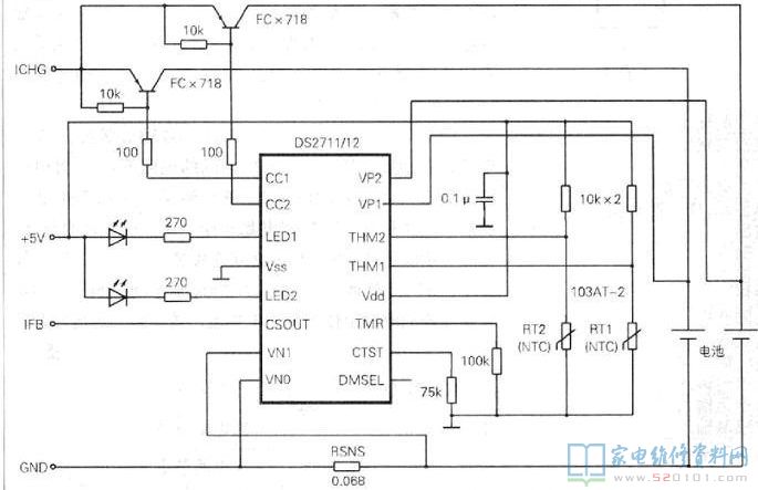

2、并联充电配置
由DS2711或DS2712组成的对两节并联电池充电电路如下图所示。由于Rsns=0.0680)充电电流源被设置在2A。由于在快速充电时的占空因数为0.484,故每节电池的有效充电电流为2A×0.484=0.968A。
若充电源被调节到1A,对1700mAh的电池充电)有效充电电流为1A×0.484=0.484A。就与电池容量C比率而言,484mA 11700mAh=0.285C(或为C/3.5)。
在预充电和完成充电阶段的占空比为0.125,有效平均充电电流为1Ax0.125=125mA,125mA/1700mAh=0.O73C(或为C/13.6)。在维护充电阶段的占空比为0.0156(即1/64),有效充电电流为1A×0.0156=15.6mA,15.6mA/1700mAh=0.0092C(或为C/109(。利用500mA和1OOOmA的电源源对三种不同容量(500mAh,1700mAh和2200mAh)的电池充电,在不同充电阶段有效充电电流与电池容量之比率见下表。
| 电池容量 | 900mAh | 1700mAh | 2200mAh | 900mAh | 1 700mAh | 2200mAh |
| 快速充电 | C/ 3.72 | C/ 7.02 | C/ 9. 08 | C/ 1 .86 | C/ 3. 51 | C/ 4.54 |
| 预充电完成充电 | C/ 14.4 | C/ 35.2 | C/ 35.2 | C/ 7.20 | C/ 13.6 | C/ 17.6 |
| 维护充电 | C/ 115 | C/ 218 | C/ 282 | C/ 57.6 | C/ 1O9 | C/ 141 |

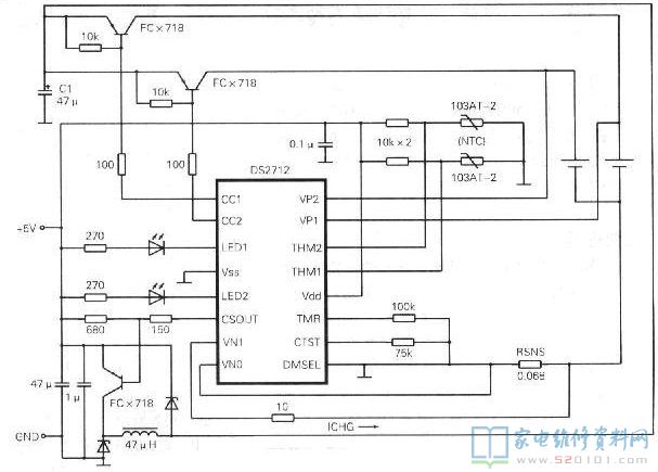

3.带开关型充电电流调节的并联充电配置
下图所示为DS2712组成的并联充电配置,其特点是利用DS2712作为开关稳压器去调节充电电流。利用Rsns=0.056Ω将充电电流设定在2A,每节电池的有效充电电流为2Ax0.484=968mA。当电流传感电阻上的电压高于0.125V时,在CSOUT端上的比较器输出截止;当电流传感电阻上的电压低于0.1V时,在CSOUT端上的比较器输出开通。
