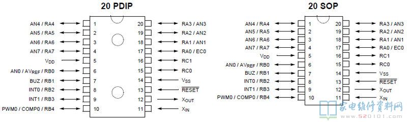

二、HMS87C1204AP引脚功能与实测电压
| 引 脚 | 功能 | 代号 | 无锅开机电压(V) |
| 1 | 显示屏驱动端 | DRV | 0.4 |
| 2 | 电网电压检测端 | V-IN | 2.6 |
| 3 | 炉面温度检测信号输入 | T-MAIN | 0 |
| 4 | 电流检测脚 | CUR | 3.57 |
| 5 | 电源 | vCC(+5v) | 5.05 |
| 6 | 风扇驱动信号输出 | FAN | 5.05 |
| 7 | 蜂鸣器驱动信号输出 | BUZZER | 5.05 |
| 8 | PAN检测脉冲信号输入 | PAN | 4.87 |
| 9 | 功率管使能控制(开关机)输出 | OPEN | 5.05 |
| 10 | 功率调整信号输出 | PWM | 0 |
| 11 | 外接4.0MHz晶振 | OSC | 2.3 |
| 12 | 外接4.0MHz晶振 | osc | 2 2 |
| 13 | 复位输入 | RESET | 5 |
| 14 | 接地 | GND | 0 |
| 15 | 操作显示 | 2.7 | |
| 16 | 操作显示 | 2.9 | |
| 17 | 显示屏驱动端 | 0.8 | |
| 18 | 操作显示 | 2.7 | |
| 19 | 操作显示 | 2.7 | |
| 20 | 功率管温度检测 | T-IGBT | 0 |

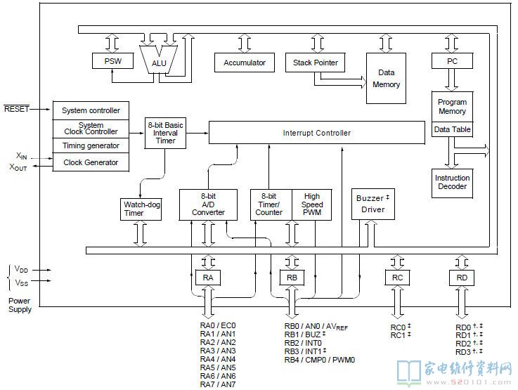

三、HMS87C1204AP内部方框图
