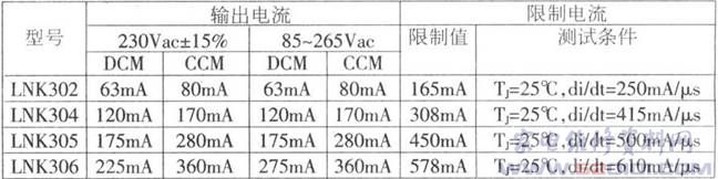

概述:LNK304是Power Integrations, Inc.公司生产的一款离线式开关电源IC。它为 双列8脚P(DIP-8B)G(SMD-8B)D(SO-8C)封装,输出电压12V,频率范围62~70kHz,工作温度-40℃~150℃,隔离输出电流输出MDCM 120mA(230VAC ±15% )、CCM 170mA(85-265 VAC)、MDCM 120mA、CCM 170mA 。
LNK304特别用来替代输出电流小于360mA的所有线性及电容降压式非隔离电源。其系统成本与所替代的电源相等,但性能更好、效率更高。

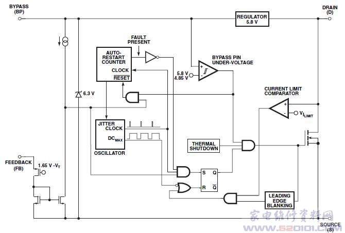

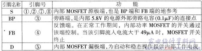

LNK304在一片IC上面集成了一个700 V的功率MOSFET、振荡器、简单的开/关控制电路、高压开关电流源、频率调制、逐周期的电流限制及过温保护电路。器件在启动及工作期间的功率消耗直接由漏极引脚的电压来提供,因此在BUCK及反激式转换器中可节省偏置供电的相关电路。在LNK304器件中完全集成的自动重启动电路在短路、开环的故障情况下,安全地限制了输出功率,减少了元器件的数目,降低了在系统级用于负载保护电路的成本。如有必要,IC的自供电操作允许使用没有安规要求的光耦器作为电平转换,以改善输入电压调整率及负载调整率。
