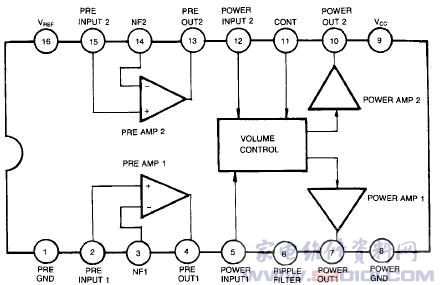

概述:KA22134是一款前置功率放大器。它为双列16脚直插封装;VCC=1.8~6V;内含双通道前置放大、功放和电子音量控制电路。它可以和TA8119P TA8119R互换。

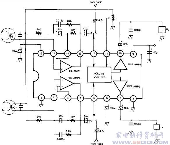

磁头信号从KA22134的(2)、(15)脚输入,经放大和低音补偿后从(4)、(13)脚输出,由电容耦合从(5)、(12)脚进入音量控制电路,控制后的信号经功放后从(7)、(10)脚输出,去推动耳机发声。

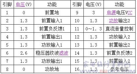

故障检修
提示当出现无声故障,且检查KA22134集成块外围元件都正常时,可用万用表检测其各引脚电压,并与表1所列的电压数据比较,以此来判断KA22134是否失效。从图1中可看出,(7)、(10)脚为功放的两个输出端,若是功放部分损坏,其引脚电压将偏离1/2 VCC。
音量失控应检查KA22134(11)脚内外电路元件。
