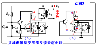

图Z0803(a)是超外差收音机中常用的共基调射式变压器耦合振荡电路,图(b)是它的交流通路。图(a)中Rb1、Rb2、Re是偏置电阻,L5、C组成中频选频回路,它对振荡频率失谐,阻抗很小,可视为短路。Cb是高频旁路电容,对振荡信号相当于短路,从而使晶体管呈共基接法。L1、L2同C2、C3、Ca组成LC谐振回路。其中Ca为振荡电容,改变Ca的数值,可调节振荡频率。C2为垫整电容,C3为补偿电容,它们是为保证波段的低、高端频率跟踪而设置的,其原理将在第十单元讲述。L3是反馈线圈,为了保证相位平衡条件,变压器同名端应按图中所示接法联接。
图Z0803(a)中振荡回路是通过耦合电容C1部分接入到发射极极的。这样共基极电路的输入阻抗Zi虽然很小(约100Ω),但折合到3、5两端的阻抗Z就增大许多倍,使得晶体管输入阻抗对振荡回路的影响大大减弱,不会严重降低回路的Q值,从而使输出波形较好,又利于起振。
设
为接入系数,由变医器原理知:
例如晶体管收音机本机振荡线圈LTF-1-1,总匝数N1 N2 = 146匝,N2 = 8匝,则Z=333Zi。这相当于把晶体管的输入阻抗Zi 提高了333倍。
共基振荡电路振荡频率高,而且比较稳定,容易起振、应用比较广泛。
