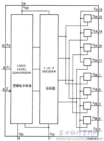

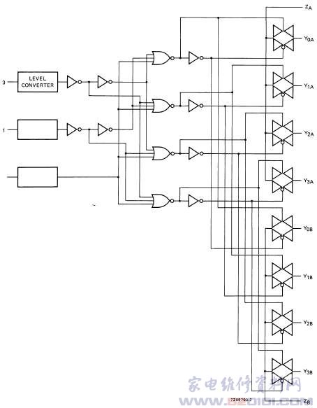

概述:HEF4052B/HEF4052BT是飞利浦半导体公司生产的一款双路4通道的模拟选择器/分配器。它即可作为从4 路的输入信号中选择一路作为输出的选择器,也可作为将一路输入信号分配到4 路输出通道中的一路输出的分配器。通道之间是双向的。IC内置的译码器有4个间接的模拟开关输出,对2 * 4 个通道进行选择/分配。MT #用作对AVl , AV2/DVD (共用),YPRPB/VGA (共用), TV 四路伴音信号的选择,注意该机型实际各输入通道有所更改,所以应以实际电路为准检修为准。
