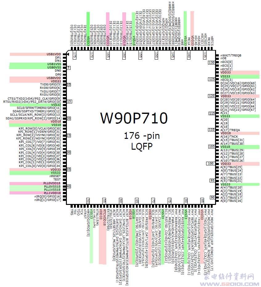

概述:W90P710是Winbond公司生产的一款32位ARM7单片机。采用176/128引脚LQPF封装,用ARM的ARM7TDMI微处理器核以及0.18μm工艺生产,标准工作频率可达80MHz,内建一个Ethernet MAC,具有省电与低成本的优势。还集成了USB 1.1主/设备控制器,具高扩展性的EBI(External Bus Interface)接口,可通过EBI访问ROM、Flash、SDRAM、PCMCTA Card等各种I/O部件。支持了高分辨率的TFT、STN LCD控制器。除了USB与EBI之外,也留有UART接口,可以让客户设计各种应用时,连接更多设备,比如条形码扫描仪、VFD模块、调试口及Bluetooth模块等。
二、W90P710特性介绍
除了POS(Point-Of-Sale)应用外,存储器通过EBI总线挂载在系统中,内存可达16MB。程序存储器采用8MB的NORFlash,分两个区,第一个分区存储BOOT代码、内核映像和文件系统,第二个分区用来存储数据。为了满足存储大数据的需要,本设计还实现了可插拔式NAND存储器,将数据存储模块与系统主板分离。 通信模块:W90P710支持3个串口,用户可接扫描枪、VFD模块、调试口及Bluetooth模块等。W90P710内建了1个MAC,只需外加PHY即可组建成一个10/100Mbps的网口,同时内建USB主和USB设备控制器,USB设备可以模拟串口使用。 显示模块:W90P710内建高分辨率的TFT、STNLCD控制器,支持8位LCD模块,192×64点,支持简单的图形界面.包括菜单和滚动条等。通过SPI接口支持VFD模块显示。 键盘:支持16键的矩阵键盘和PS2键盘。 SD卡:支持SD卡操作,卡槽在评估板背部。 Audio:耳机插槽,可以播放声音。 Debug模块:采用ICE进行跟踪调试和bootloader的第一次烧录。
