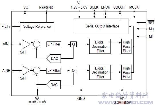

概述:CS5340是CIRRUS公司生产的一款双列贴片(TSSOP)16脚封装。24位192kHz两通道立体声ADC,3.3V-5V电压工作,取样频率从32kHz 到192kHz,动态范围为101dB,失真+噪音(THD+N)为95dB,单端输入结构,线性相位数字抗混淆滤波,高通滤波滤掉DC失调。
CS5340是一个完全为数字音频系统从模拟到数字转换的IC,它完成取样、模数转换、抗共模滤波、为串行格式取样率达200KHZ每通道的左右声道输入信号生成24比特值。
CS5340是音频系统要求宽动态范围、低失真和低噪声的理想器件,应用于机顶盒、DVD卡拉OK播放器、DVD录相机、AV接收器和车载电器。

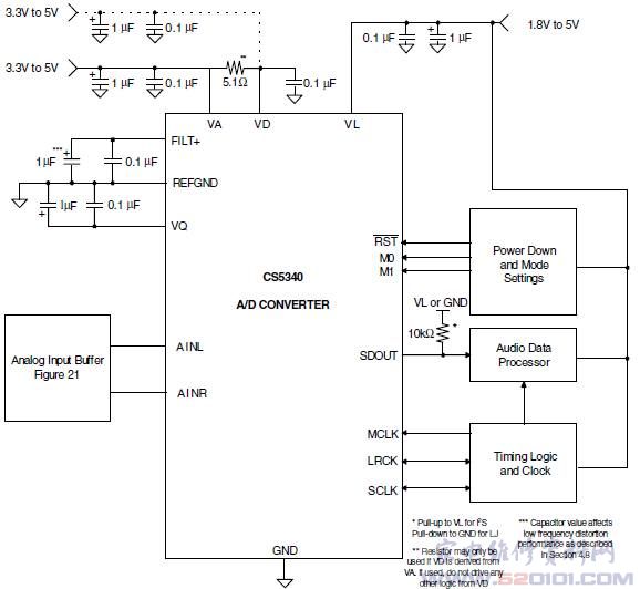

它有两个模式(主模式和从模式),主模式就是只需要一个主时钟就可以工作了。从模式则需要主时钟和左右时钟和位时钟。他可以与ES7240。
三、CS5340功能和特点
1、先进的多位Delta-Sigma体系
2、24比特转换
3、支持所有音频取样率包括192KHZ
4、5V电源时动态范围101dB
5、-94dB THD+N
6、高通滤波免去直流偏置
7、3.3V到5V的模数核心供电
8、支持逻辑电平值在1.8V到5V间
9、低潜伏时间数字滤波器
10、自动模式选择
