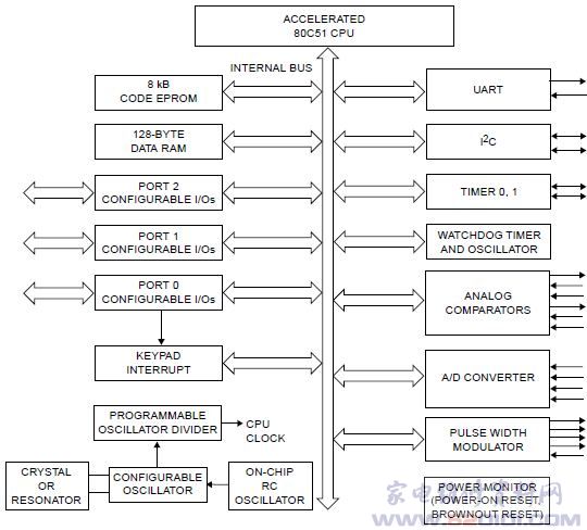

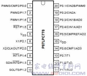

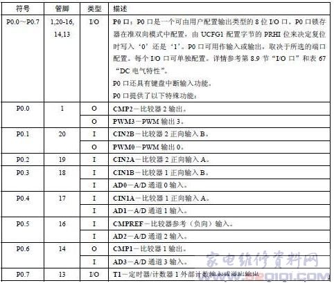

概述:P87LPC778是飞利浦半导体公司生产的一款单片微处理器。它是一款20脚单片封装的微控制器,主要用在要求高集成度、低成本的场合,可以满足多方面的性能要求。作为PHILIPS小型封装系列中的一员,P87LPC778包含一个4路8位的A/D转换器、可编程振荡器(可配置为高速和低速晶振或RC振荡方式)、宽范围的工作电压、可编程I/O口输出配置、可选择施密特触发输入、LED驱动输出和一个内置的看门狗定时器。P87LPC778的基于80C51加速处理器的结构使其指令执行速度为标准80C51器件的两倍。
三、P87LPC778功能和特性
当操作频率为20MHz时,除乘法和除法指令外,加速80C51 CPU的指令执行时间为300~600ns。
用于数字功能时,工作电压范围为2.7V~5.5V。
4路10位的脉宽调制器。
4路8位的A/D转换器,20MHz的晶振频率下转换时间为9.3us。
I2C通信端口和全双工UART。
内部振荡器2.5﹪。选择使用内部振荡器时无需外接振荡器件。
2个模拟比较器。
8个键盘中断输入,另外附加2个外部中断输入。
看门狗定时器具有独立的片内振荡器,无需外接元件。看门狗溢出时间有8种选择。
